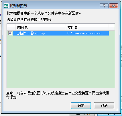

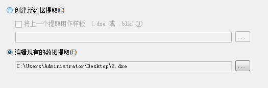

 楼主| 发表于 2014-10-10 21:16:10 | 显示全部楼层
csharp 发表于 2014-10-10 17:45
-dataextraction,将在命令提示下显示选项。
如果在命令提示下输入 -dataextraction,将显示以下 DATAE ...
但是好像只能默认已经有的模板  比如我再文件夹里重新放入新的dwg  就不识别了  只识别以前的
原来的模块是测试1 测试2 在文件夹里增加了测试2-副本没用  出来的也只有测试1 测试2的属性数据
-dataextraction 后 只能选取现有的模块  而不能编辑已经有的模块
没有用过这个,只是翻Help看到的,感觉配置文件应该和文件名没关系,看你演示也是指定文件夹和勾选子文件夹,并没有选择文件  详情 回复 发表于 2014-10-10 22:02
已领礼包: 859个
发表于 2014-10-10 22:02:41 来自手机 | 显示全部楼层
原来的模 ...
如果不增加文件是可以的 但是在文件夹内增加了文件 这个办法好像就不行了!  详情 回复 发表于 2014-10-10 22:08
已领礼包: 127个
 楼主| 发表于 2014-10-10 22:08:09 | 显示全部楼层
csharp 发表于 2014-10-10 22:02
没有用过这个,只是翻Help看到的,感觉配置文件应该和文件名没关系,看你演示也是指定文件夹和勾选子文件 ...
如果不增加文件是可以的
