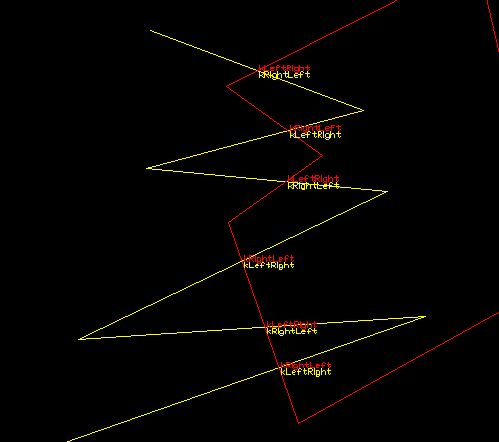

[研讨] XDGE几何库应用(26)--交点信息Configs
发表于 2014-10-11 21:47:29 | 显示全部楼层 |阅读模式
也许曲线布尔、曲线裁减需要用到,先留存,慢慢研究
  1. (defun c:tt (/ ss ge1 ge2 gcc lst n pts i xconfigs zh lst)
  2.   (if
  3.     (and (setq
  4.            ss (ssget '((0 . "*polyline,line,spline,circle,arc,ellipse")))
  5.          )
  6.          (= (sslength ss) 2)
  7.          (mapcar 'set
  8.                  '(ge1 ge2)
  9.                  (xdge::constructor (setq lst (xdrx_pickset->ents ss)))
  10.          )
  11.          (setq gcc (xdge::constructor "kCurveCurveInt3d" ge1 ge2))
  12.          (> (setq n (xdge::getpropertyvalue gcc "numIntPoints")) 0)
  13.     )
  14.      (progn
  15.        (setq i n)
  16.        (repeat i
  17.          (setq pts
  18.                         (cons
  19.                           (xdge::getpropertyvalue gcc "IntPoint" (setq n (1- n)))
  20.                           pts
  21.                         )
  22.                xconfigs        (cons (xdge::getpropertyvalue gcc "getIntConfigs" n)
  23.                               xconfigs
  24.                         )
  25.          )
  26.        )
  27.        (mapcar '(lambda        (x y)
  28.                   (xdrx_entity_setcolor x y)
  29.                   (xdrx_entity_setcolor
  30.                     (xdrx_point_make (xdrx_curve_getstartpoint x))
  31.                     y
  32.                   )
  33.                   (setq i (1+ i))
  34.                 )
  35.                lst
  36.                '(1 2)
  37.        )
  38.        (setq zh (getvar "textsize"))
  39.        (mapcar
  40.          '(lambda (x y)
  41.             (xdrx_entity_setcolor
  42.               (xdrx_text_make (mapcar '+ x '(1. 0. 0.)) (car y) zh 0.)
  43.               1
  44.             )
  45.             (xdrx_entity_setcolor
  46.               (xdrx_text_make
  47.                 (mapcar '+ x (list 1. (* zh -1.2) 0.))
  48.                 (cadr y)
  49.                 (getvar "textsize")
  50.                 0.
  51.               )
  52.               2
  53.             )
  54.           )
  55.          pts
  56.          xconfigs
  57.        )
  58.      )
  59.   )
  60.   (xdge::free)
  61.   (princ)
  62. )

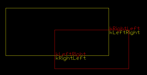

Left Right 带代表彼线穿越此线的方式,同时也是彼线的前进方向,kLeftRight 就是彼线由此线内部穿出,离开

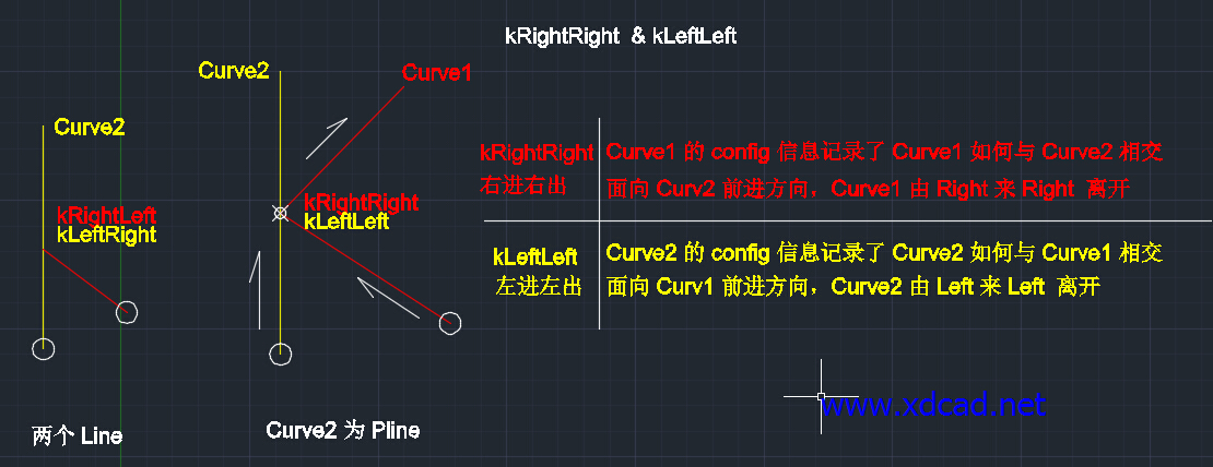

kLeftRight & kRightLeft 前面的单词表示起始方向
 楼主| 发表于 2014-11-18 00:26:12 | 显示全部楼层
kRightRight & kLeftLeft
