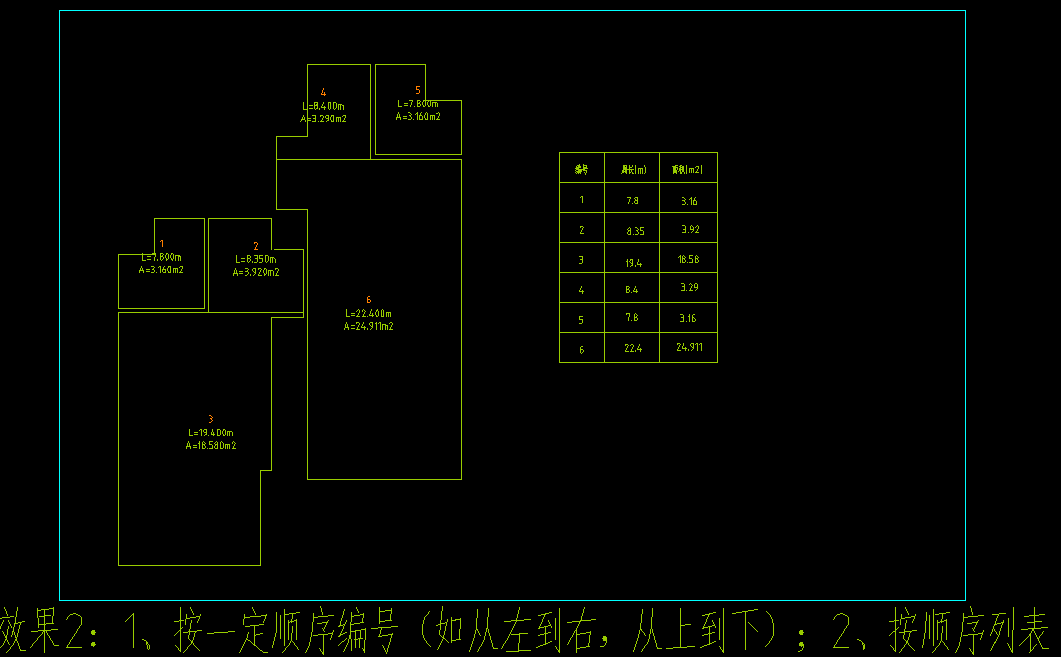

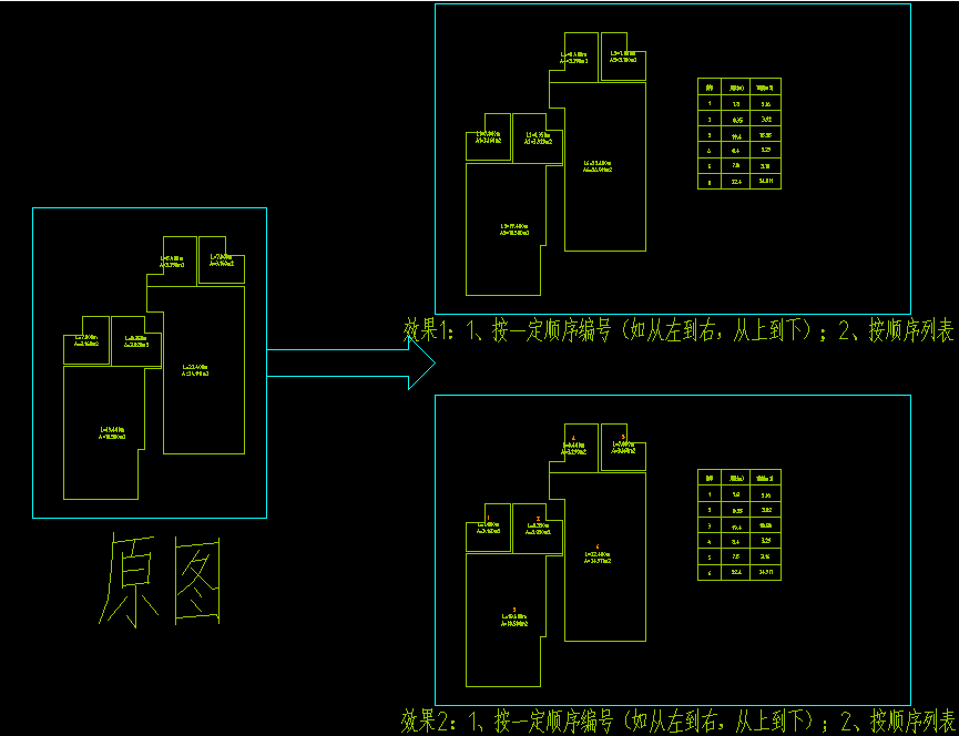

原图中,已标注面积及长度信息,能不能按照一定的顺序编号(比如从左到右,从上到下),并列表?请大大们帮助。

 楼主| 发表于 2014-10-29 10:46:30 | 显示全部楼层
附件的截图
发表于 2014-10-29 12:06:56 | 显示全部楼层
你把结果的表截图,单独放大下看看,另外,你说的一定的规则,是什么?

 楼主| 发表于 2014-10-29 12:34:57 | 显示全部楼层
结果都在附件里面哦。上面那张图是附件截图出来的哈规则指的是编号按一定的方向编码,如找到编号11,编号12一定在边上
