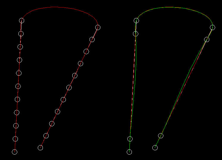

如图,起始和结束部分,密集的几个点都是直线段,请问怎么清理掉中间的不必要的控制点,让直线部分就有2个点?

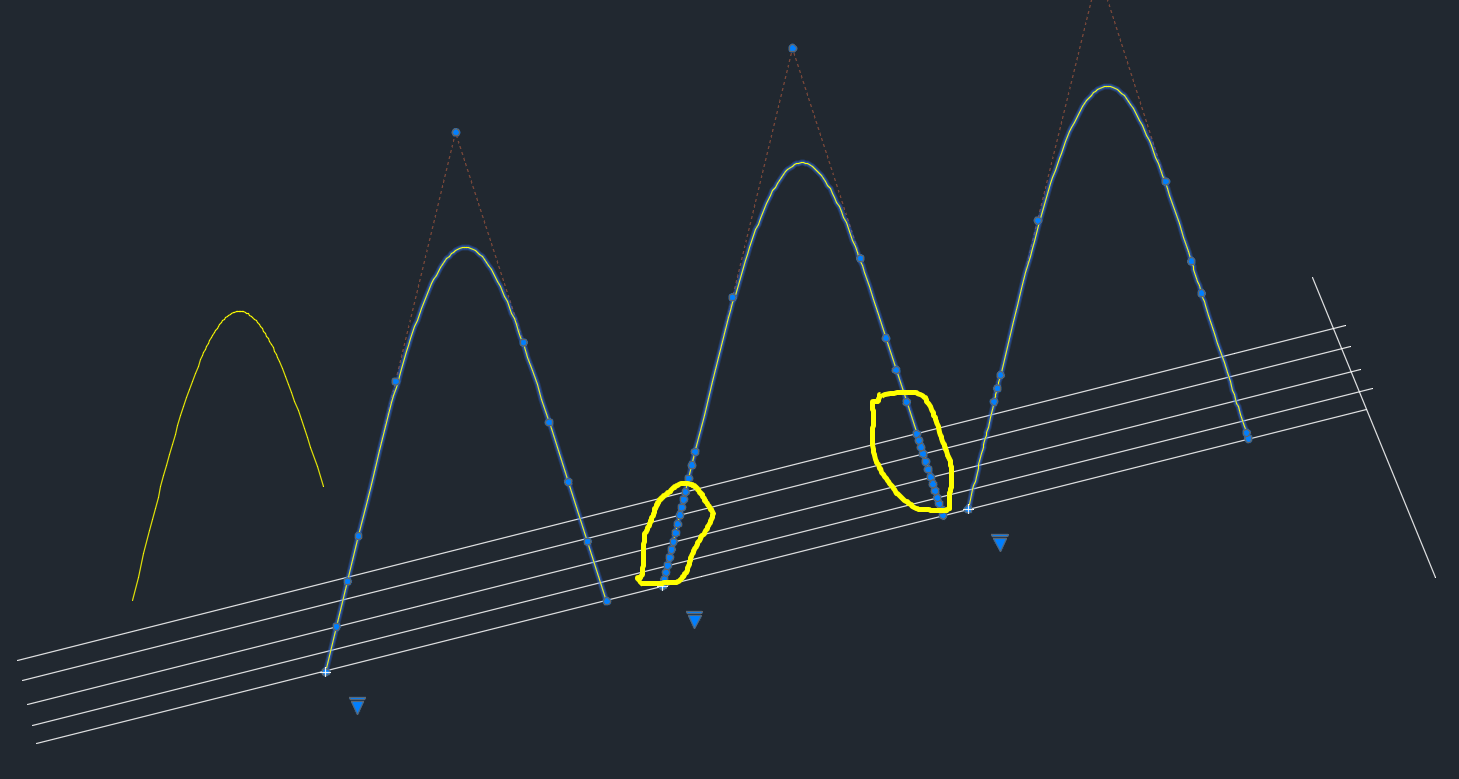

研究下,如图,黄圈里面那些点是可以删除的。
使用的代码是: (xdrx_setpropertyvalue e "removeControlPointAt" vertex)
ACAD2013+版本支持删除控制点。再多删除一个顶点曲线形状就要改变。

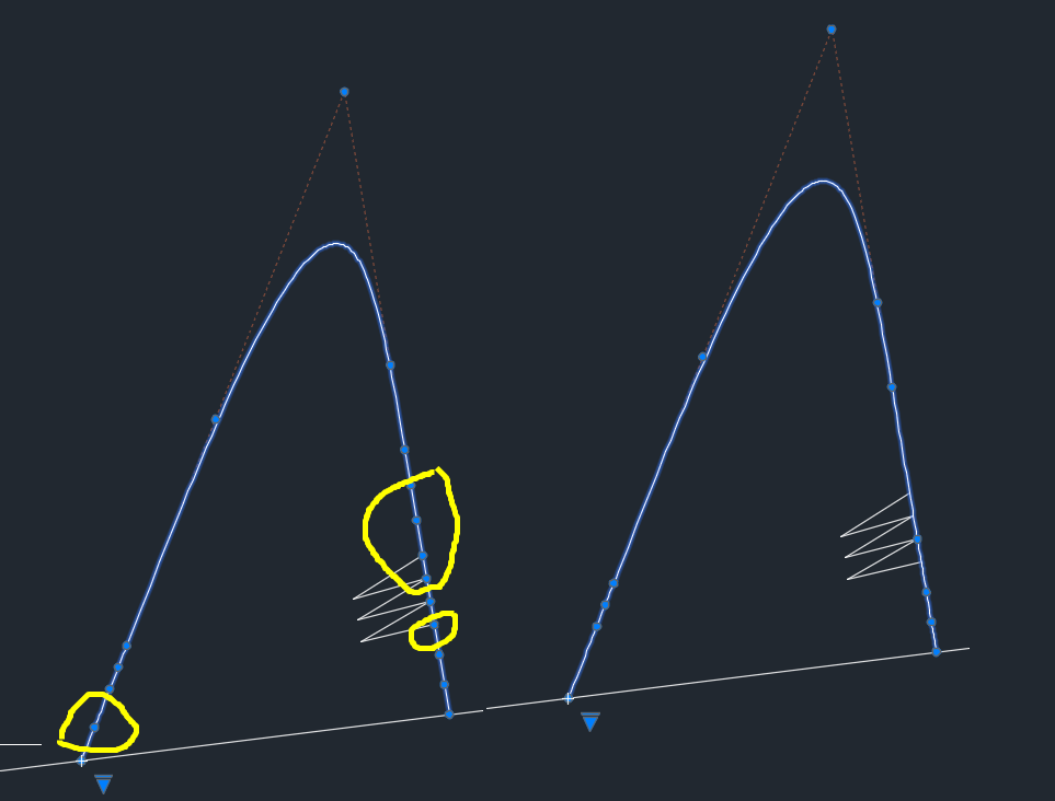

再上个图对比,可以发现,一个直线段最少需要4个控制点,只要在直线段范围内保证有4个控制点,其他的点都可以删除掉。 直线段中间的两个点的位置在线上可以随意的。
图中,最左边图是原SPLINE, 第二个图是直接延伸到最下面直线的,控制点最少,直线段被中间2个点等分。我们简化的目标就是要和这个形状一致,控制点数也一样。
图中第三个图是分别延伸到每条直线的,造成了中间有很多多余的无用的控制点,看每个白线间隔中每个直线段都是4个控制点。

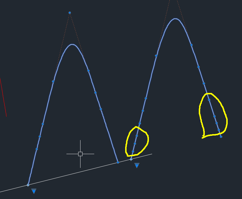

图中第四个图,是用 (xdrx_setpropertyvalue e "removeControlPointAt" vertex) 手工删除控制点的结果,黄圈内的点都可以删除,可以看到只要保证直线段有4个控制点,中间的点的位置是可以任意的,形状保持不变。

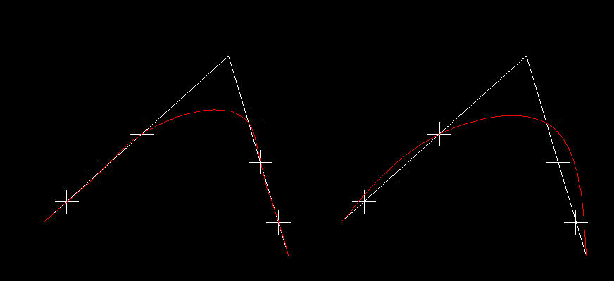

我这是随意画的直线,十等分点,为了表现“张力”,故意画成这样张口的,右面的左面的拷贝。样条曲线是画出来的,我这里没有装晓东api,无法删除,只能重画。
控制spline样条曲线的除了控制点以外,还有起终点的切线方向,这些都是采用默认的,当两个点画出以后,这个方向也就定了,所以,两边样条曲线除了控制点以外,其余条件可以视为相同的。
至于少删几个点的情况,变化仍是有的,只是差别会小一些。
