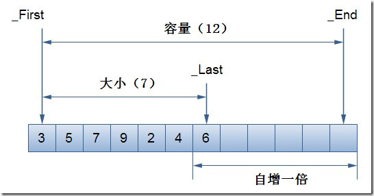

        vector数据结构,采用的是连续的线性空间,属于线性存储。他采用3个迭代器_First、_Last、_End来指向分配来的线性空间的不同范
围,下面是声明3个迭代器变量的源代码。
template<class _Ty, class _A= allocator< _Ty> > class vector{     ...     protected:     iterator _First, _Last, _End; };
_First指向使用空间的头部,_Last指向使用空间大小(size)的尾部,_End指向使用空间容量(capacity)的尾部。例如:
int data[6]={3,5,7,9,2,4}; vector<int> vdata(data, data+6); vdata.push_back(6); ...
vector初始化时,申请的空间大小为6,存放下了data中的6个元素。当向vdata中插入第7个元素“6”时,vector利用自己的扩充机制重新申请空间,数据存放
结构如图1所示:
图1 扩充后的vector内存结构
        简单描述一下。当插入第7个元素“6”时,vector发现自己的空间不够了,于是申请新的大小为12的内存空间(自增一倍),并将前面已有数据复制到
新空间的前部,然后插入第7个元素。此时_Last迭代器指向最后一个有效元素,而_End迭代器指向vector的最后有效空间位置。我们利用vector的成员函数size
可以获得当前vector的大小,此时为7;利用capacity成员函数获取当前vector的容量,此时为12。
