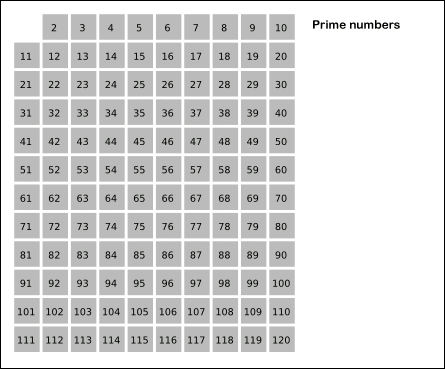

  估计很多人把筛法仅仅看成是一种具体的方法。其实,筛法还是一种很普适的思想。在处理很多复杂问题的时候,都可以看到筛法的影子。那么,筛法如何求质数捏,说起来很简单:
  首先,2是公认最小的质数,所以,先把所有2的倍数去掉;然后剩下的那些大于2的数里面,最小的是3,所以3也是质数;然后把所有3的倍数都去掉,剩下的那些大于3的数里面,最小的是5,所以5也是质数......
  上述过程不断重复,就可以把某个范围内的合数全都除去(就像被筛子筛掉一样),剩下的就是质数了。维基百科上有一张很形象的动画,能直观地体现出筛法的工作过程。
  明白了"筛法"的原理,大伙儿应该看出,筛法在速度上是明显优于"试除法"的。当然,筛法的程序实现也分为不同的境界。而且,筛法可讲究的门道更多了。下面,俺分别从不同角度,聊一聊筛法都有哪些讲究。
