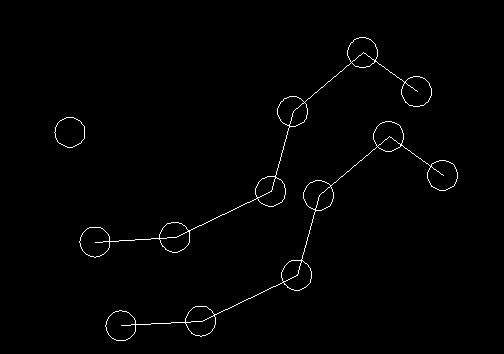

本人从事园林专业,最近与朋友聊到竣工图。
聊到一个难题,凭自己目前对CAD的掌握,无法自己解决。
特来论坛求助,希望得到前辈的帮助。
问题如下:
前提是:已经通过GPS测出每株植物的坐标,且已经将坐标录入电脑,并绘制成多段线。
那么,小弟的困扰来了:如何快速实现树例也即是块分布到多段线的每个端点上(树例按端点分布到线段端点)。
(图中的效果)

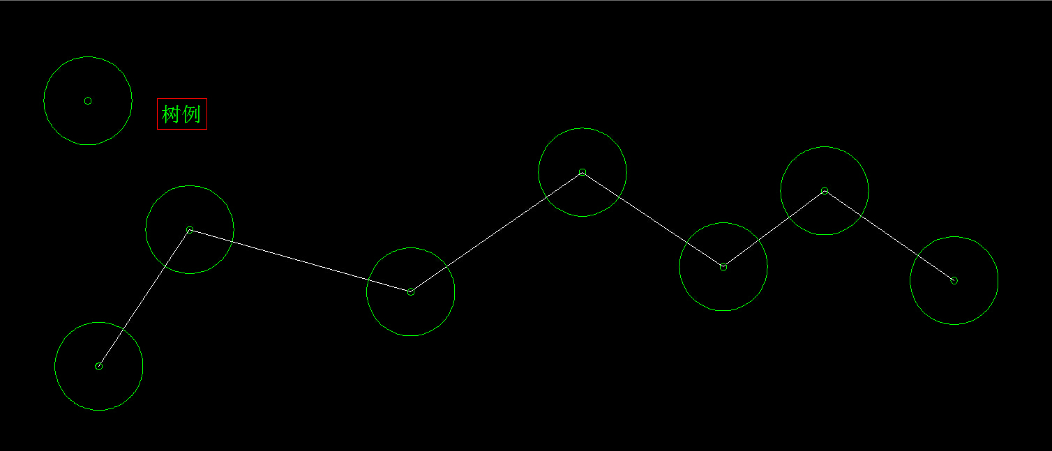

发表于 2014-11-25 12:43:53 | 显示全部楼层
很容易,几行代码就行了,不过你需要先在论坛补补知识,怎么用这些代码
  1. (defun c:tt ()
  2.   (if (and
  3.         (setq e (car (xdrx_entsel "\n拾取样本块<退出>:" '((0 . "INSERT")))))
  4.         (setq ss (ssget '((0 . "*polyline"))))
  5.       )
  6.     (progn
  7.       (setq p1 (xdrx_getpropertyvalue e "position")
  8.             mat (xdrx_matrix_identity 3)
  9.       )
  10.       (mapcar
  11.         '(lambda (x)
  12.            (mapcar
  13.              '(lambda (y)
  14.                 (xdrx_entity_transformedcopy e
  15.                                              (xdrx_matrix_settranslation mat
  16.                                                                          (mapcar
  17.                                                                            '-
  18.                                                                            y
  19.                                                                            p1
  20.                                                                          )
  21.                                              )
  22.                 )
  23.               )
  24.              (xdrx_getpropertyvalue x "vertices")
  25.            )
  26.          )
  27.         (xdrx_pickset->ents ss)
  28.       )
  29.     )
  30.   )
  31.   (princ)
  32. )
上面代码按样本块的插入点插到多段线顶点上。可以选择多个多段线批量处理。
