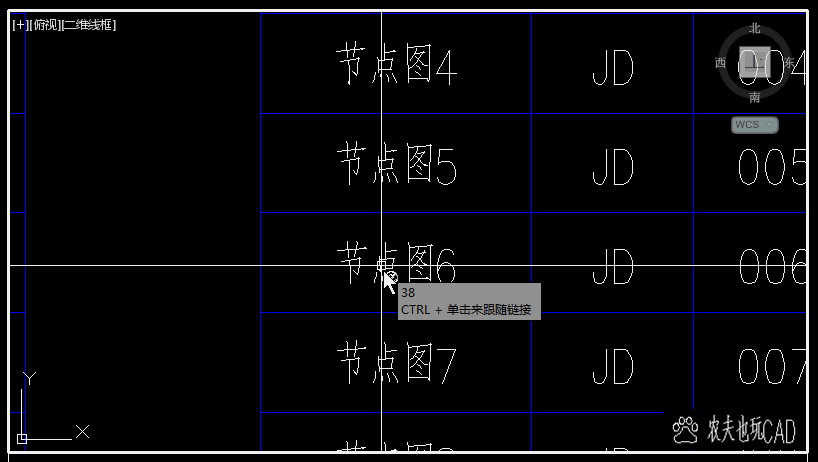

CAD目录名一键跳转图纸
农夫也玩CAD
当我们使用Word查阅文件时,点击目录的某一项,它会自动转到指定的页面供你阅读,在赞叹Word强大功能的同时人们也就自然的对CAD提出了同样的想法与要求,在论坛上得到了失望的回复后不得不对Auto CAD抱以无尽的哀怨。
当期望遂渐变成失望后,也就老老实实地认了:Word是排版程序,CAD是辅助设计程序,软件的本质不同,功能当然也就不一样了;Word可以自动生成目录,并让目录自动指定到页面;而CAD连自动生成目录都困难,更何况让目录自动链接到图纸?
当然,在CAD中让图纸目录自动指定到图纸,也不是件不可能的事,我们完全可以凭借CAD的“超级链接”技术,将目录与图纸产生链接,只是程序的特点不同,方法不一样而已。它虽不能自动生成链接,但我们可以施加链接手段,让它们之间产生链接,实现图纸目录的图纸名称一键跳到指定图纸。
目录链接到相应图纸,给查阅、审核图纸带来了极大的方便,特别是当修改了部份图纸再提交审核时,审核人员无需在图海中一一查找相应的图纸,从目录的图纸名称一键就到达指定图纸页面进行审核,省时省力。
目前有规模的设计单位已硬性要求目录与图纸必须进行超链接设置,它不但提高了图纸的设计水准,同时给图纸查阅及审核提供了方便、节省了时间。审图机构虽然没有权利要求你这样做,但绝对让审图机构对你的设计刮目相看。
