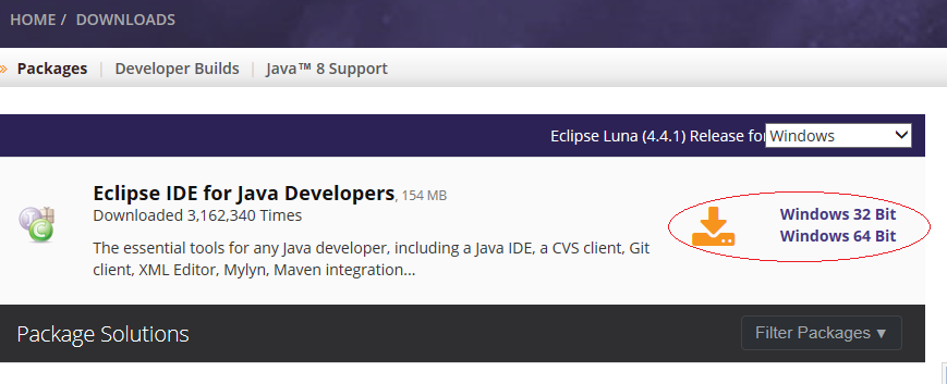

1.1、 安装Eclipse
下载地址:
如下: 0.jpg 前天 16:51 上传
下载附件 (47.42 KB)

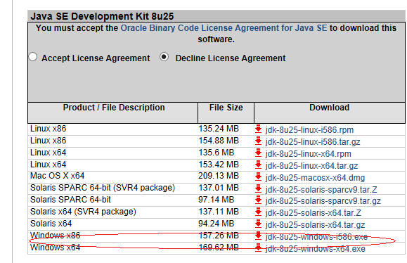

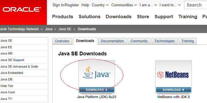

1.2、 下载JDK
下载地址:
2.jpg 前天 16:51 上传
下载附件 (35.42 KB)
点击下面连接下载安装程序
3.jpg 前天 16:51 上传
下载附件 (26.38 KB)

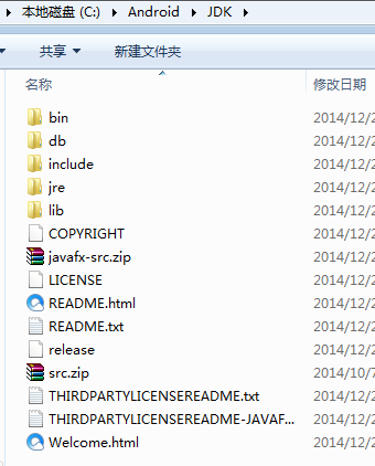

安装后的目录,和文件,注意现在最新的JDK安装不支持winxp,建议使用win7系统:
4.jpg 前天 16:51 上传
下载附件 (18.59 KB)
我们安装在C:\Android\JDK

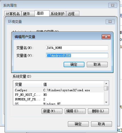

之后需要通过"我的电脑"->"属性"->"高级"->"环境变量",来新建一个JAVA_HOME的环境变量,指向JDK的目录,如下
5.jpg 前天 16:51 上传
下载附件 (19.25 KB)

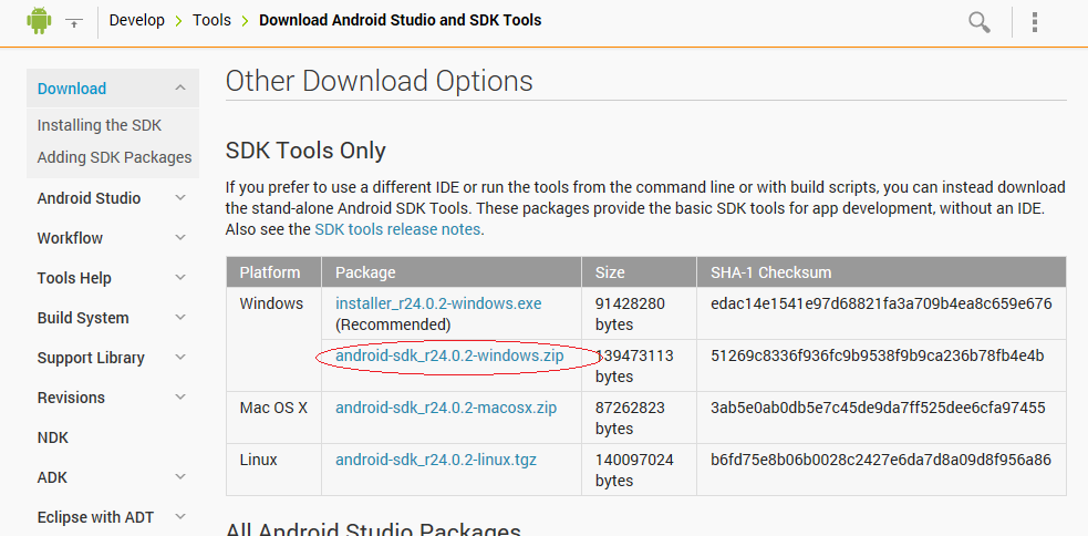

1.3、 下载Android SDK
我们不使用Android Studio,点击Stand-alone SDK Tools继续:
7.jpg 前天 16:51 上传
下载附件 (81.78 KB)

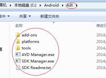

下载后直接解压就可以使用了。
我们把它解压放到C:\Android\adt目录。
8.jpg 前天 16:51 上传
下载附件 (11.43 KB)

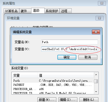

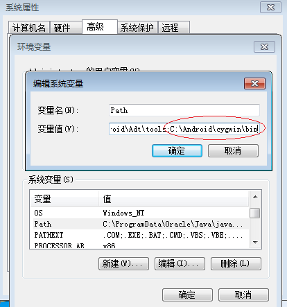

为了在DOS控制台中直接使用SDK的工具,可以将SDK的目录添加到Windows的path环境变量中:在桌面上右击“我的电脑”,依次点击【属性】>【高级】>【环境变量】。双击【系统变量】里面的Path项,将Android SDK中tools目录的完整路径添加到这里
9.jpg 前天 16:51 上传
下载附件 (17.92 KB)

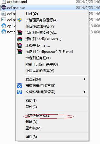

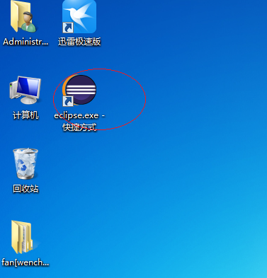

创建 C:\Android\Eclipse\eclipse.exe快捷方式到桌面,如下:
10.jpg 前天 16:51 上传
下载附件 (26.89 KB)

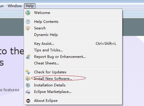

1.4、 给Eclipse 安装ADT插件
运行Eclipse.exe
A. 选择Help > Install New Software.
12.jpg 前天 16:52 上传
下载附件 (20.86 KB)

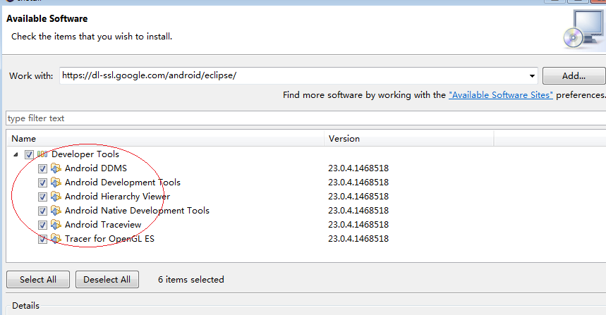

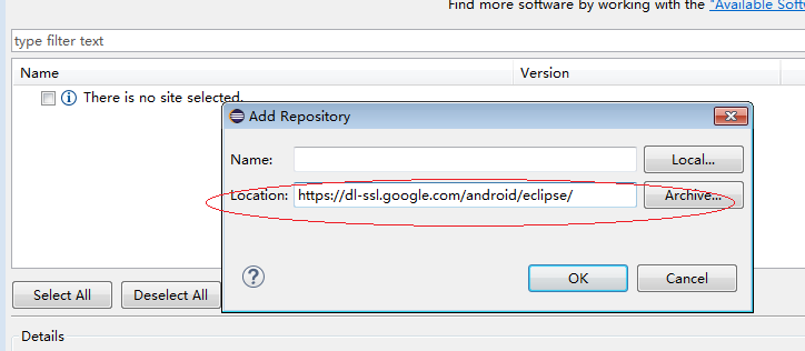

B. 点击Add按钮
在弹出的对话框,输入网址:
13.jpg 前天 16:52 上传
下载附件 (18.05 KB)
点OK按钮
C. 选择所有,点击Next进行安装
14.jpg 前天 16:52 上传
下载附件 (33.64 KB)

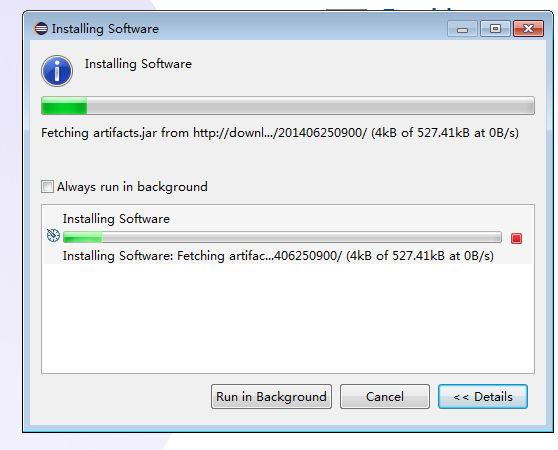

安装过程:
15.jpg 前天 16:52 上传
下载附件 (23.42 KB)

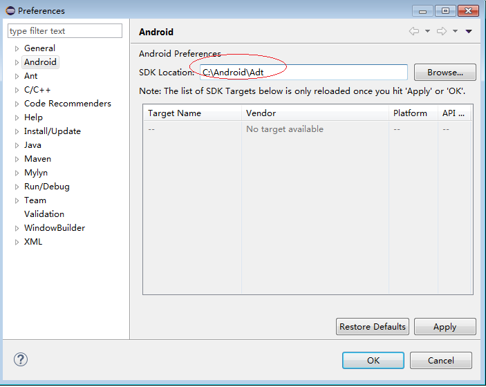

选择【Windows】 > 【Preferences…】打开编辑属性窗口
选择Android属性面板
加入Android SDK的目录(点击【Browse…】进行选择,这里是“android-sdk”所在的目录)
如下图:
16.jpg 前天 16:52 上传
下载附件 (28.42 KB)

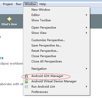

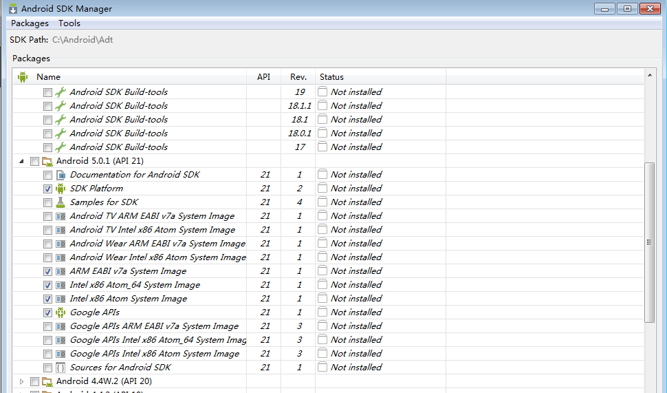

运行SDK Manager.exe,安装Android开发用的相关文件。
17.jpg 前天 16:52 上传
下载附件 (17.24 KB)
选择如下,然后点击“Install”
18.jpg 前天 16:52 上传
下载附件 (67.29 KB)

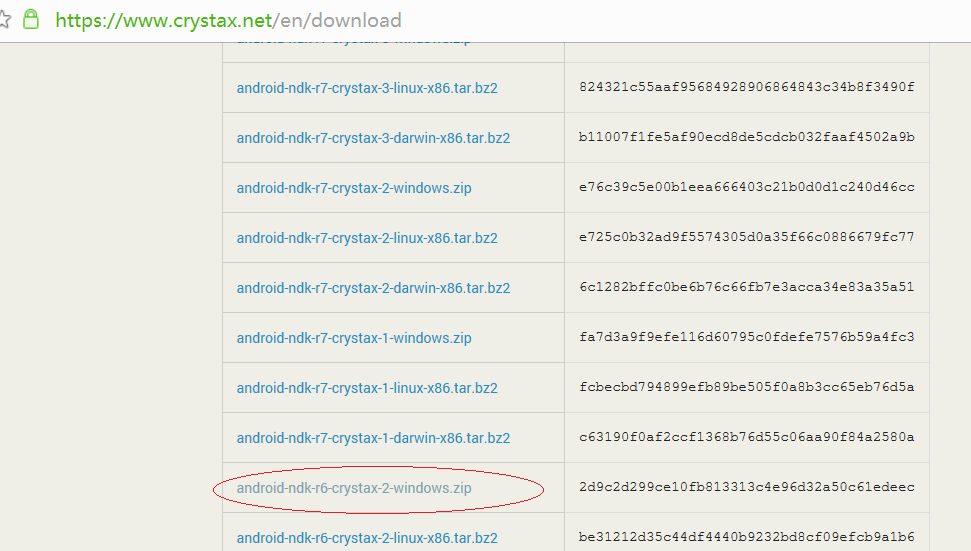

控件使用的android-ndk-r6-crystax-2,从我们官网上下载,地址:
地址:
Crystax官网:
19.jpg 前天 16:52 上传
下载附件 (72.06 KB)
如果不能下载,请与我们技术 联系

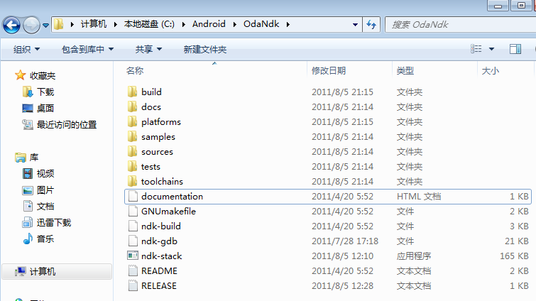

把NDK解压到C:\Android\OdaNdk
如下图:
20.jpg 前天 16:52 上传
下载附件 (54.93 KB)

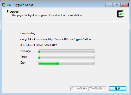

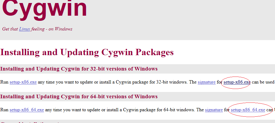

1.7、 安装Cygwin
由于NDK开发大都涉及到C/C++在GCC环境下编译、运行,所以在Windows环境下,需要模拟Linux模拟编译环境,下载地址:
下载setup.exe文件。(使用64位系统,下载x86_64)
21.jpg 前天 16:52 上传
下载附件 (39.23 KB)

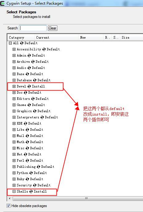

运行setup-x86.exe,安装在C:\Android\cygwin:
22.jpg 前天 16:52 上传
下载附件 (49.35 KB)
23.jpg 前天 16:52 上传
下载附件 (16.65 KB)

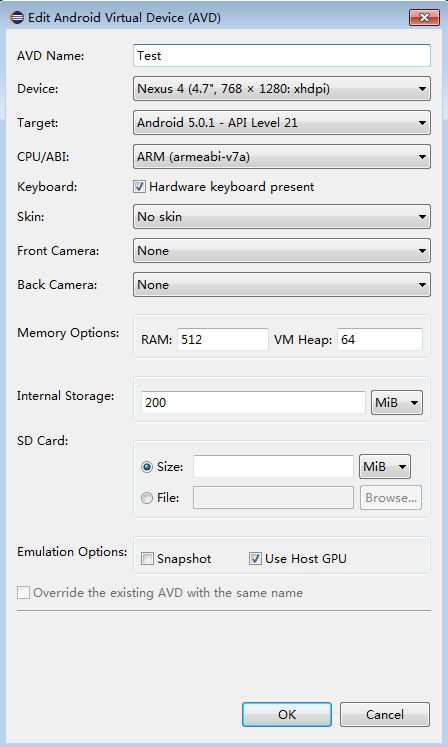

1.8、 创建虚拟机
运行【Windows】=>【Android Virtual Device Manager】,
在界面上,新建一个虚拟机,设置如下:
25.jpg 前天 16:52 上传

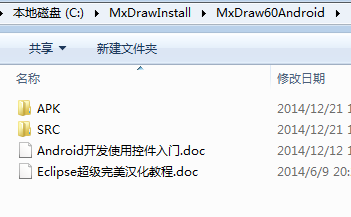

控件例子下载地址:
解压控件的试用包               我们把它解压到C:\MxDrawInstall\,如下:
27.jpg 前天 16:52 上传
下载附件 (11.35 KB)

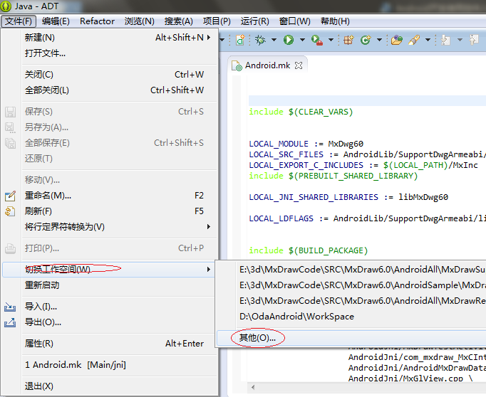

切换Eeclipse工作空间,把工作空间切换在控件安装位置:MxDrawSupportDwg
命令如下抓图:
28.jpg 前天 16:52 上传
下载附件 (67.67 KB)

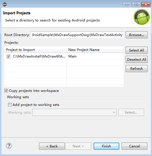

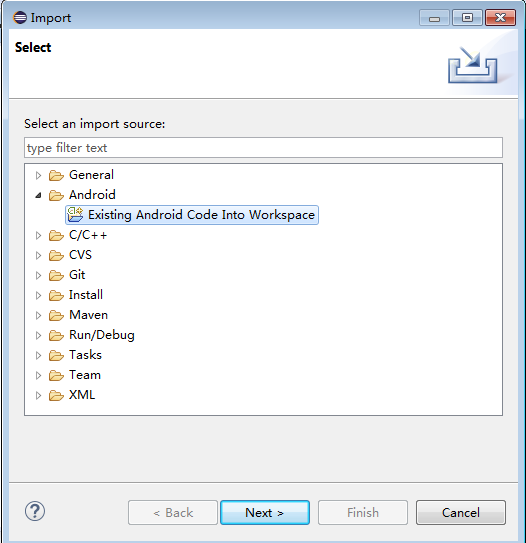

导入控件例子,如下:
【File】->【Import…】
29.jpg 前天 16:52 上传
下载附件 (22.48 KB)
如下图,选择,“Existing Android Code Into Workspace”导入C:\MxDraw例子
30.jpg 前天 16:52 上传
下载附件 (29.94 KB)

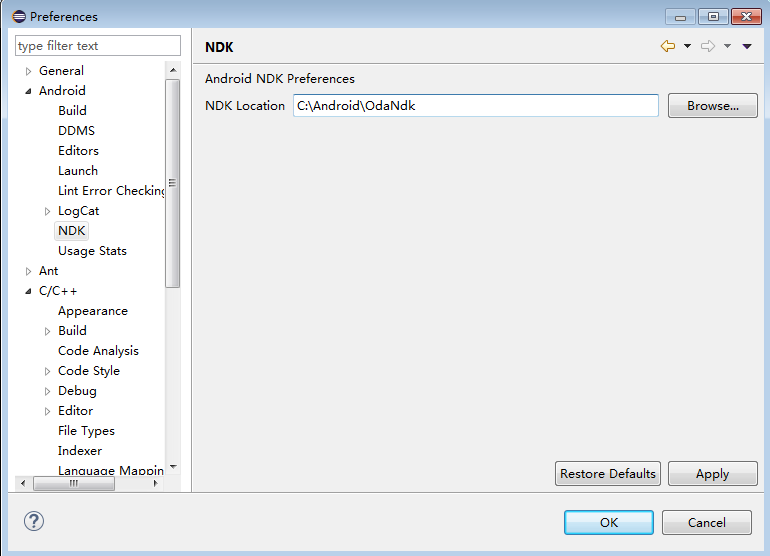

设置NDK目录,【窗口】=>【首选项】
31.jpg 前天 16:52 上传
下载附件 (27.76 KB)

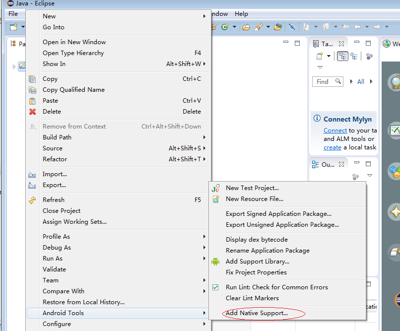

对该工程增加C++支持,在工程名上右键,在右键菜单上,选择: 【Androids Tools】=>【Add Native Support…】如下:
32.jpg 前天 16:52 上传
下载附件 (64.68 KB)

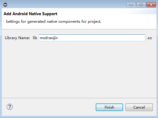

点击后会弹出一个简单的设置界面,Lib填写:mxdrawjin
33.jpg 前天 16:52 上传
下载附件 (10.58 KB)

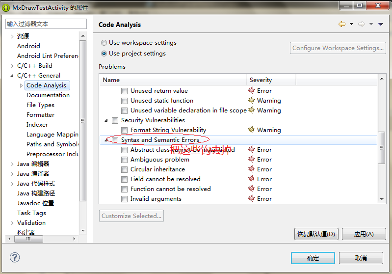

禁用C++的语法分析功能,发现分析出一堆错误,但实际并不是错误,所以要禁用。
如下:
      34.jpg 前天 16:52 上传
下载附件 (76.47 KB)

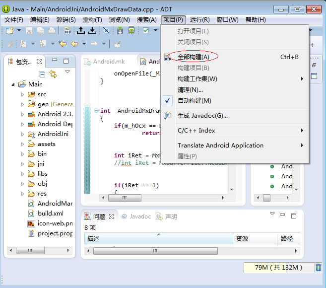

编译工程,【Project】->【Bulid All】,这时应该能成功编译工程。
35.jpg 前天 16:52 上传
下载附件 (66.46 KB)

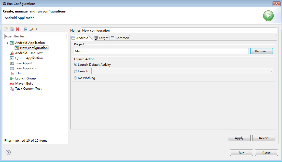

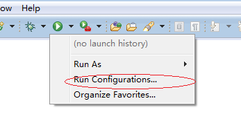

增加运行配制,点击:
36.jpg 前天 16:52 上传
下载附件 (8.91 KB)
出来界面设置如下:
37.jpg 前天 16:52 上传
下载附件 (40.43 KB)

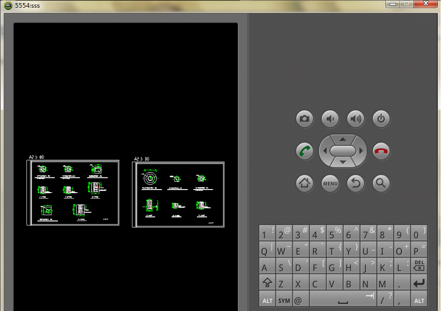

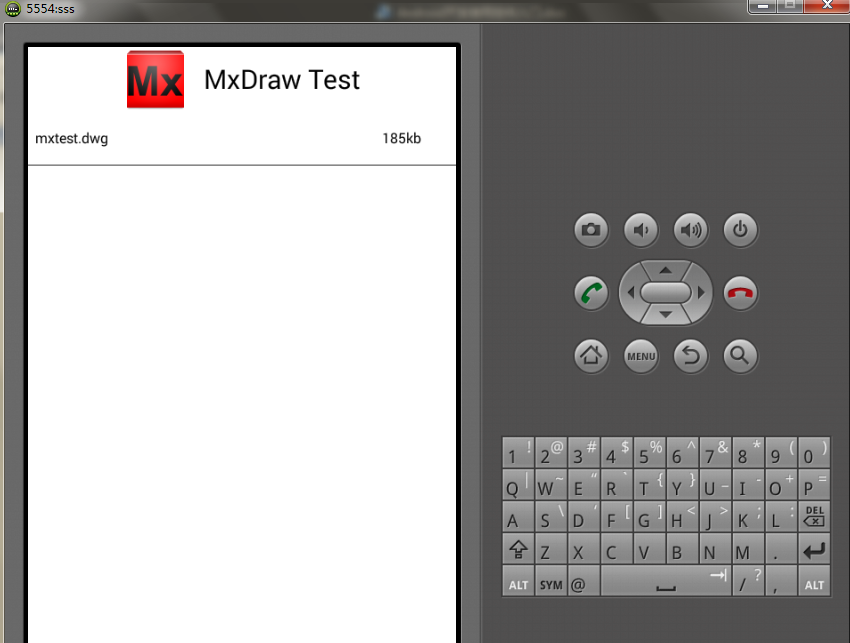

点击”运行”效果如下:
38.jpg 前天 16:52 上传
下载附件 (229.61 KB)
39.jpg 前天 16:52 上传
下载附件 (231.39 KB)
到目前,安卓的开发环境已经搭建完成。
