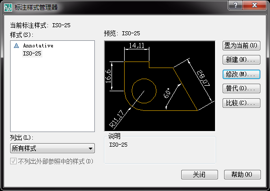

1.在菜单栏中点击“格式——标注样式”,出现下图

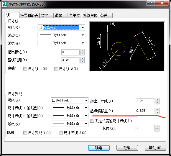

2.单击要修改的样式,点击“修改”,出现下图,在画有红线的“起点偏移量”里,将它的数值改为0。
