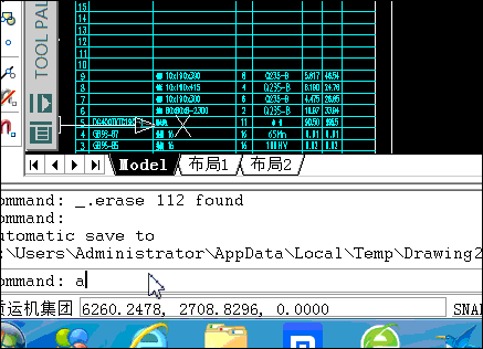

发表于 2016-4-25 16:55:53 | 显示全部楼层
AM同设置分离,觉得不习惯,于是改了一下
area.lsp
38.09 KB, 阅读权限: 90, 下载次数: 2, 下载积分: D豆 -1 , 活跃度 1
老黄,你用什么做的演示?  详情 回复 发表于 2016-4-25 17:30

发表于 2016-4-26 08:12:58 | 显示全部楼层
newer 发表于 2016-4-25 17:30
老黄,你用什么做的演示?
明总推荐的GIF.exe,傻瓜型的。
