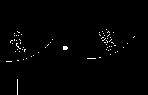

工作中有很多时候需要将多行的文字对齐后沿着某条曲线平齐,如图:
要求:
    1、选择多个文字
    2、多行文字按照屏幕的位置排序好
    3、点一条曲线,如果是弧线就切线平齐
谢谢了!

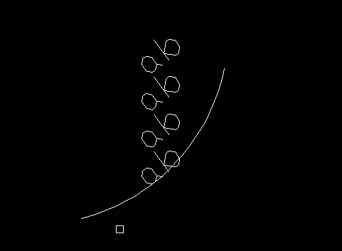

xdrx_matrix_aligncoordsystem 的格式应该是:
(xdrx_matrix_aligncoordsystem '(from点 X轴 Y轴 Z轴) '(to点 x轴 y轴 z轴))
帮你把里面这行代码修改了,有结果了,但是如图这样的,看来还需要再改改代码。
