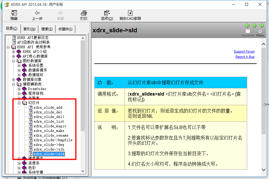

xdrxapi有出库入库函数
发表于 2016-4-20 16:44:21 | 显示全部楼层
幻灯片和幻灯库的所有操作都在这了。
