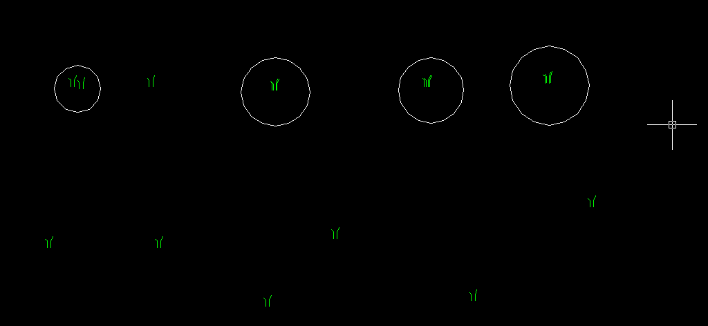

我在做地名普查,野外采集地名点时同一个地方采了重复的点, 有好多这样的重复点、距离小于3米的点,这些点怎么找出来并做个标记?

 楼主| 发表于 2016-4-25 09:05:07 | 显示全部楼层
大概就是这样的图

写了一个,试试,先去下载老大今天更新的通用LISP函数库,覆盖到工具箱安装SYS目录下。 [attachimg]53028[/attachimg] 程序功能是查找可能重叠的图块并做标记。  详情 回复 发表于 2016-4-26 19:09

写了一个,试试,先去下载老大今天更新的通用LISP函数库,http://bbs.xdcad.net/thread-669133-1-1.html ,覆盖到工具箱安装SYS目录下。
程序功能是根据容差查找可能重叠或过近的图块并做标记。

 楼主| 发表于 2016-4-26 20:44:01 | 显示全部楼层
我试了一下很不错,想要实现的就是这样,版主的标记做的复杂了。谢谢版主,我正在学习vlisp,有什么群可以加入吗?
