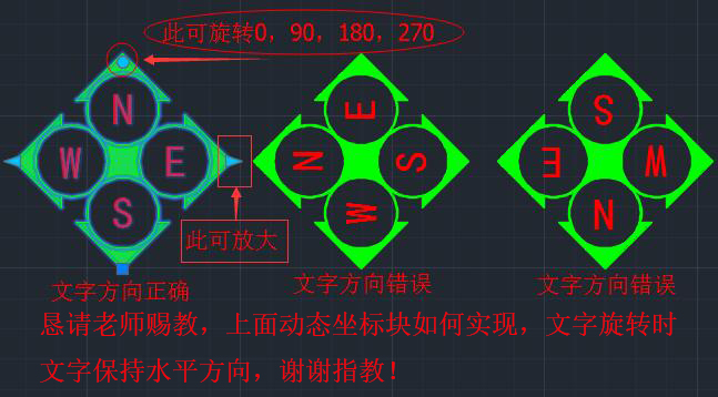

恳请老师赐教如何实现动态块文字旋转时保持水平方向

发表于 2016-5-15 17:31:15 | 显示全部楼层

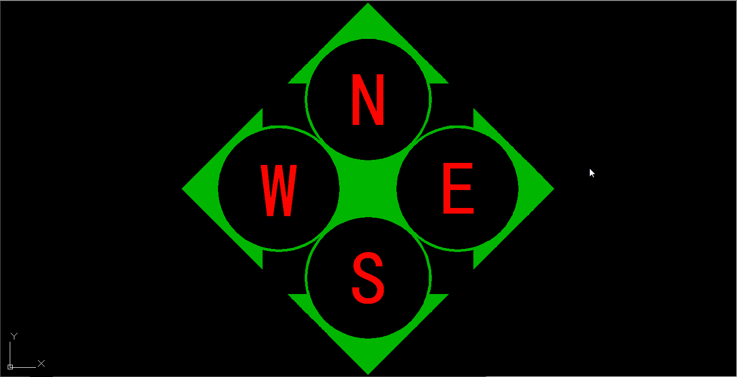

修改属性平齐的,装下晓东工具箱,用里面的 属性平齐 工具。 另外,那你这个动态块有什么特色,怎么用和大家介绍下啊。

发表于 2016-5-15 20:25:09 | 显示全部楼层
动态图块在旋转的时候文字永远都要朝上的话,要用点参数、移动参;
这个部份是利用编辑cad自带的旋转的动态图块摸索出来的。
上传的附件可以达到楼主的需求,不过比例缩放的部份,个人觉得还是
用图块比例去调就好,相对单纯。
动态坐标07- 修.rar
110.27 KB, 下载次数: 9, 下载积分: D豆 -1 , 活跃度 1

发表于 2016-5-16 08:31:42 | 显示全部楼层
步骤概略的就像下方的演示图,纯粹是用图块编辑。
里面有一个动作没有录到,是『点参数』要有『链动作』
可以把前面帖子的图块编辑跟这个演示比对一下,应该就知道了。

发表于 2016-5-16 10:37:12 | 显示全部楼层
漏掉的步骤就是这个,哈哈!

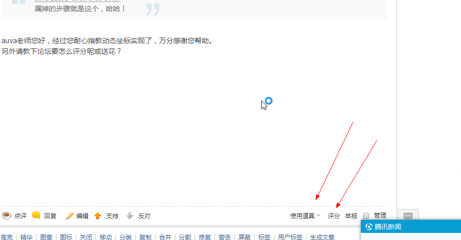

 楼主| 发表于 2016-5-16 10:54:54 | 显示全部楼层
auva 发表于 2016-5-16 10:37
漏掉的步骤就是这个,哈哈!
auva老师您好,经过您耐心指教动态坐标实现了,万分感谢您帮助。
另外请教下论坛要怎么评分呢或送花?
[attachimg]53301[/attachimg]  详情 回复 发表于 2016-5-16 11:08

发表于 2016-5-16 11:08:19 | 显示全部楼层
另外请教下论坛要怎么评分呢或送花?
您好,我这没有评分选项,是不是我的衔级太低所致。  详情 回复 发表于 2016-5-16 12:10
 楼主| 发表于 2016-5-16 12:10:09 | 显示全部楼层
可能,到积分50就有了。  详情 回复 发表于 2016-5-16 12:20
