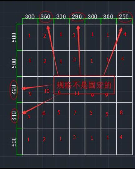

newer 您好,我的意思是CAD图形中的Y轴标注是500=5格,X轴标注是300=7格,就把图形中的标转换为XLSX表格,A2=500(Y的标注),B2=300(X的标注),C2 (Y乘X)==35(数量),以此类推。
如图

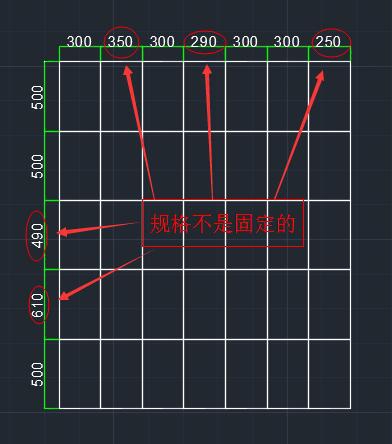

您好 ,一个图形中的Y轴有时候有好几个规格例如:500、700不等。  详情 回复 发表于 2016-5-15 12:40
 楼主| 发表于 2016-5-15 12:40:52 | 显示全部楼层
止.jpg newer 发表于 2016-5-15 12:36
我是说X,Y方向上的 图形的 长度 是固定的? 如果有就都是500的或者都是其他数,不变化。
不固定的,那你那个EXCEL表格里面是什么样的? 你贴的那个就是一个值。  详情 回复 发表于 2016-5-15 12:59

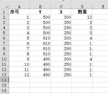

您好,EXCEL表格里的只有一个数值,当时只是做了个例所以只有一个,后来您提到Y,X标注数值是否固定,我才用原来的图形修改下尺寸是为了让你清楚标注数值不固定而已,谢谢您耐心赐教!  详情 回复 发表于 2016-5-15 13:26
您好,EXCEL表格里的数值是要根据CAD里的图形标注生成的,所以EXCEL表格里的数值随CAD而定。  详情 回复 发表于 2016-5-15 13:20
这个图片,对应的EXCEL文件是什么样的?  详情 回复 发表于 2016-5-15 13:46
发表于 2016-5-15 13:46:04 | 显示全部楼层
lidayu 发表于 2016-5-15 13:26
您好,EXCEL表格里的只有一个数值,当时只是做了个例所以只有一个,后来您提到Y,X标注数值是否固定,我 ...
登录/注册后可看大图
[attachimg]53278[/attachimg][attachimg]53279[/attachimg]  详情 回复 发表于 2016-5-15 14:01
 楼主| 发表于 2016-5-15 14:01:02 | 显示全部楼层
弧线的这个你想怎么统计? 也是 长和宽 ?  详情 回复 发表于 2016-5-15 15:04
