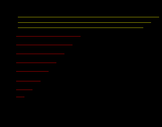

请教,本图从下往上绘制,把接近容差的图元作为一个列表.
我写的要不得,请各位朋友指点指点!谢谢!
图片的两种颜色,意思这两种的容差分别作为一个表。
  1. (DEFUN C:TT ();废品
  2.   (setq aa- (ssadd))
  3.   (setq aa+ (ssadd))
  4.   (SETQ SS (SSGET))
  5.   (setq fuz 110)
  6.   (setq ii 0)
  7.   (setq ii+ 1)
  8.   (repeat
  9.     (1- (sslength ss))
  10.      (setq name   (ssname ss ii)
  11.      name+ (ssname ss ii+)
  12.      ii   (1+ ii)
  13.      ii+   (1+ ii+)
  14.      len   (leng name)
  15.      len+   (leng name+)
  16.      )
  17.      (if (equal len len+ fuz)
  18.        (setq aa- (ssadd name aa-))
  19.        (progn
  20.    (setq aa+ (ssadd name+ aa-))
  21.    (setq aa- aa+)
  22.        )
  23.      )
  24.   )
  25.   (sssetfirst nil aa-)
  26. )
  27. (defun leng (Name)
  28.   (vlax-curve-getDistAtParam
  29.     Name
  30.     (vlax-curve-getEndParam Name)
  31.   )
  32. )
发表于 2016-6-11 22:58:05 | 显示全部楼层
先从上到下排序,然后循环依次判断距离,在哪个容差里面 ,加入哪个表。
意思就是说,按长度的容差  详情 回复 发表于 2016-6-12 10:44
发表于 2016-6-11 22:59:55 | 显示全部楼层
所有的应用中,排序是很重要的基础处理数据的方法,排序好了,就能按我们想的来了。
发表于 2016-6-11 23:29:41 | 显示全部楼层
通用函数库中都有现成的函数,看看
  1. (defun tt (ss tol)
  2.   (setq pts (mapcar
  3.               '(lambda (x)
  4.                  (list (xdrx_getpropertyvalue x "length") x)
  5.                )
  6.               (xdrx_pickset->ents ss)
  7.             )
  8.   );; 构建 (长度 实体)关联表
  9.   (setq pts (xd::list:groupbyindex pts tol)) ;;根据长度精度分组
  10.   (mapcar
  11.     'cdr
  12.     pts
  13.   )
  14. );;CDR取出实体名组
测试: 容差400  分了三组
命令: (tt (ssget) 400)
选择对象: 指定对角点: 找到 7 个
选择对象:
((<图元名: -38c8a98> <图元名: -38c8aa0> <图元名: -38c8aa8>) (<图元名: -38c8ab0> <图元名:
-38c8ab8> <图元名: -38c8ac0>) (<图元名: -38c8ac8>))
容差600 ,分了2组
命令:
命令: (tt (ssget) 600)
选择对象: 指定对角点: 找到 7 个
选择对象:
-38c8ab8> <图元名: -38c8ac0> <图元名: -38c8ac8>))
容差800,全部在一个组里面了
命令: (tt (ssget) 800)
选择对象: 指定对角点: 找到 7 个
选择对象:
((<图元名: -38c8a98> <图元名: -38c8aa0> <图元名: -38c8aa8> <图元名: -38c8ab0> <图元名:

 楼主| 发表于 2016-6-12 10:44:41 | 显示全部楼层
意思就是说,按长度的容差
是按长度构建关联表,然后分组。通用函数库的函数你可以直接用,如果想学习具体如何分组的代码去看 函数库论坛里面的具体代码。xd::list:groupbyindex  详情 回复 发表于 2016-6-12 11:23

 楼主| 发表于 2016-6-12 17:15:34 | 显示全部楼层
不知道我说清了没有,从第一根与第二根比,二根与三根。。。这样循环的容差。
先排序, 按你的规则 先按距离排序,用 xd::list:groupbyindex 这个距离的基点可以是所有实体包围盒的最下面的线做基线。 或者按颜色号,根据你的需要。  详情 回复 发表于 2016-6-12 17:49
已领礼包: 1268个
发表于 2016-6-12 17:31:17 来自手机 | 显示全部楼层
你这个需要先分组,然后排序,再进行循环处理
按图理解
1 先按颜色分组
2 组内按 Y 坐标排序
3 循环处理长度构造表

发表于 2016-6-12 17:49:24 | 显示全部楼层
先排序, 按你的规则
或者按颜色号,根据你的需要。
