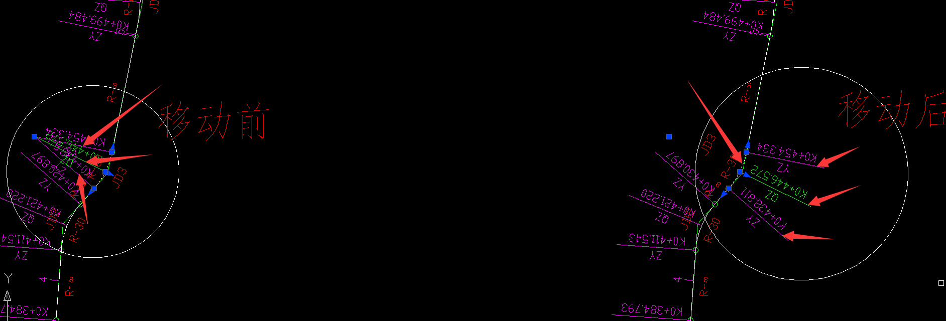

 楼主| 发表于 2016-7-5 13:00:41 | 显示全部楼层
newer 发表于 2016-7-5 11:14
上一个图,标明下圆弧要素移动的前后对比,截图和附件都上来。
这些东西能不能批量,主要还是看你画 ...
这是软件自动生成,根据圆弧判断,就是在圆弧内侧的曲线要素,分别位于圆弧起终点及中点三个位置进行移动,分别移动到曲线外侧CAD图还是以前那个。
发表于 2016-7-5 13:08:11 | 显示全部楼层
你现在选绿线不移动吗?
不是,曲线内侧,全部移动到外侧,可以点选圆弧,三个要素可以全部移动到圆弧外侧。  详情 回复 发表于 2016-7-5 13:39
 楼主| 发表于 2016-7-5 13:39:58 | 显示全部楼层
newer 发表于 2016-7-5 13:08
你现在选绿线不移动吗?
