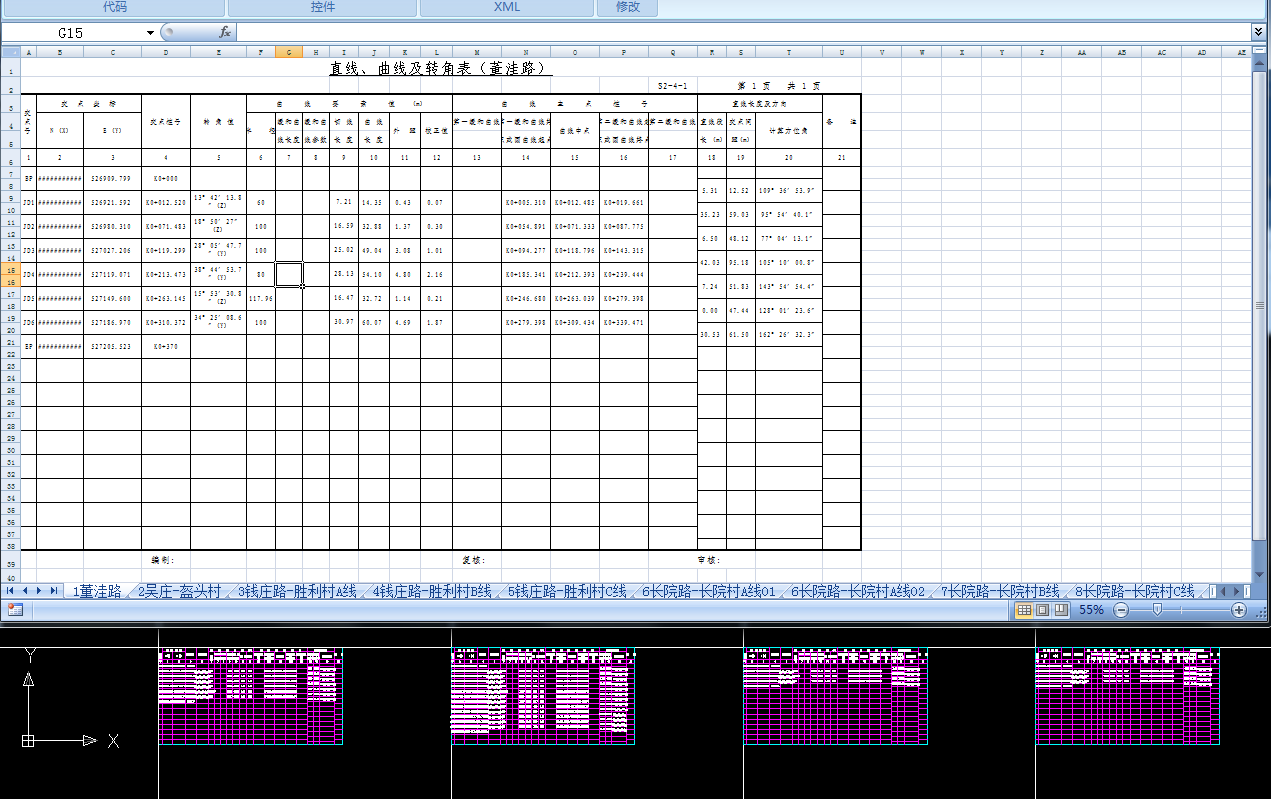

EXCEL批量转换至CAD中,且转换成CAD图元,等距排开。上传附件中为一张表格中有很多张工作表,还是一种形式, 是一张工作表中,有N张,分成A3批量转换至CAD中。

给你个思路,这些表格都是固定样式,你在acad中建立一个Table(是table实体,不是线构成),这样可以一次读取xls内容,然后将内容填充到tabl,这样就不需要处理那些复杂的网格线,达到效率的提升和编程的简化

具体操作
1 在 Excel 中选择好表格区域->复制
2 返回到 Acad ,设置 TableStyle ,修改 Units 的小数点位数为 0, 执行 “选择性粘贴"-> Autocad 图元方式,把表格调整至满意
3 上面建立的 Table 作为模板,把里面的文字清理掉,使用程序处理所有 Sheet,参考这个帖子
【由 XLS 文件更新对应的 AcDbTable】
http://bbs.xdcad.net/forum.php?m ... peid%26typeid%3D226

不需要,你先做个标准Table后再说
先上传一个标准的TABLE吧,但里面的字体我没办法一次改成相同大小的。excel表格种类多,不统一,样式不是固定的,是不是每一种都需要做一个标准的表格呢?  详情 回复 发表于 2016-7-7 16:22

这个是 acdbtable实体表格吗?
和这个表格对应的xls样例文件传一个
已上传,这只是一种表格,如果有其它样式的,是不是也要做一相标准表格?  详情 回复 发表于 2016-7-8 09:32

表格制作时,只需要复制->选择性粘贴
不能批量啊,要一张一张地选择性粘贴吗?选择性粘贴时,表格样式需要再次调整。。。  详情 回复 发表于 2016-7-10 15:32

每种表只需做一次,以后做模板用,用的时候批量转进来
如果你会lisp,可以用xd::excel:getfromfile获取所有sheet的内容,然后用xd::table:settextstring把sheet内容写入到做好的table模板内,达到批量快速转换

只要你环境设置恰当,选择性粘贴的表格几乎和Excel一致
