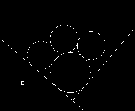

恳请老师赐教,如何在弧线上缩放圆并保持相切,要求做图步骤(请不要用约束做法),谢谢!

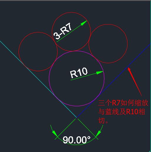

要求是这样的,不要用约束做 [attachimg]54223[/attachimg]  详情 回复 发表于 2016-7-27 00:09

 楼主| 发表于 2016-7-27 00:09:03 | 显示全部楼层
CSharpBoy 发表于 2016-7-26 23:58
你还是把开始是什么样的图,最后是什么样的图都贴全吧,从你一楼说,看不出你刚才说的。
要求是这样的,不要用约束做

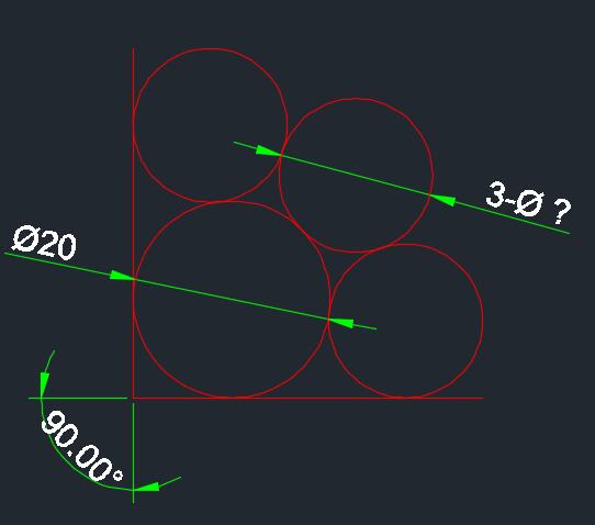

你好,我的意思是大圆已知直径为10,条件是三个小圆(等圆)一定要与90度两条线及大圆相切,不要用程序做,因为图片中用约束方法很简单就能实现了,我是想知道用命令做法的步骤。几何约束是CAD中的一个工具。好像高版本的才有。
你这三个小圆是已经有了吗? 你要改变已经有的三个小圆,改变后还要相切,是这个意思吗?  详情 回复 发表于 2016-7-27 02:15

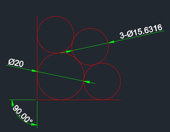

你好,三个小是未知直径多少,但一定要保持相切。图中是做好的结果,我只是没标直径,想知道用命令如何实现的步骤。做好的答案如下图。 [attachimg]54225[/attachimg]  详情 回复 发表于 2016-7-27 09:22
