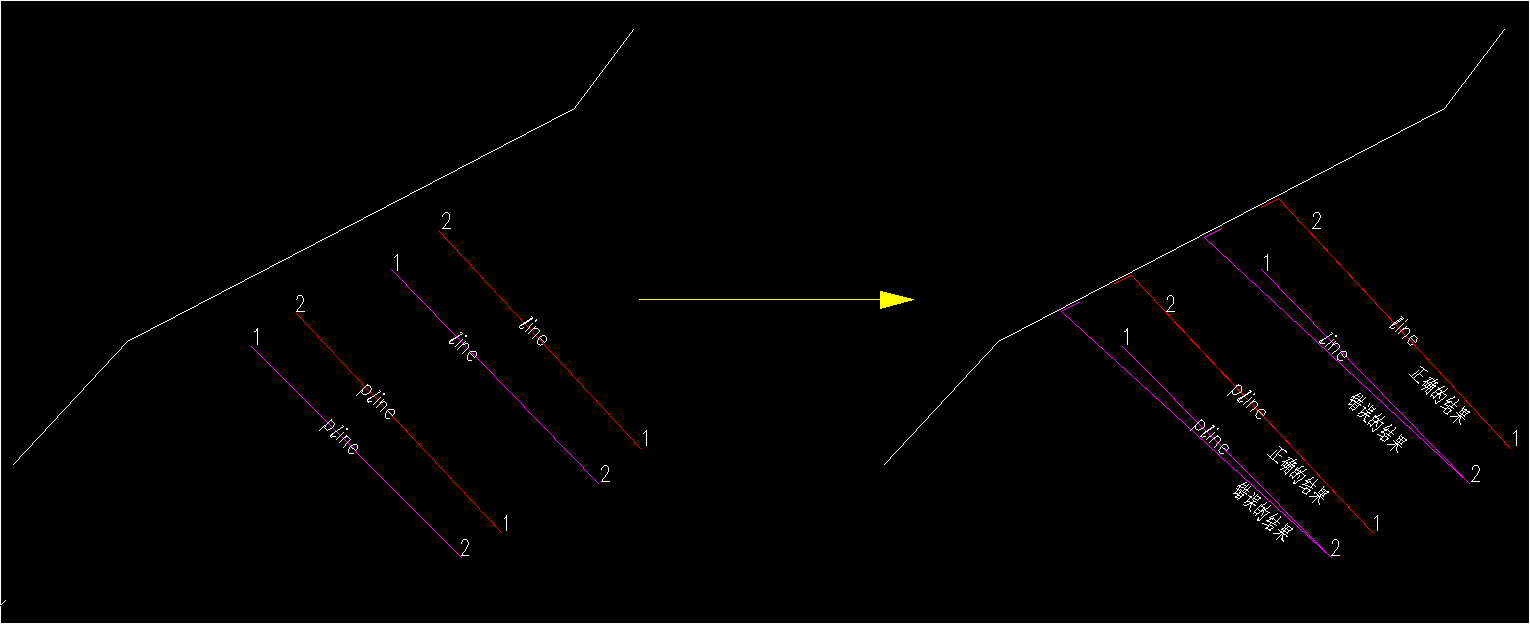

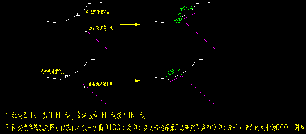

1.红线为LINE或PLINE线,白线也为LINE线或PLINE线
2.两次选择的线定距(白线往红线一侧偏移100)定向(以点击选择第2点确定圆角的方向)定长(增加的线长为600)圆角
3.请下载附件供测试

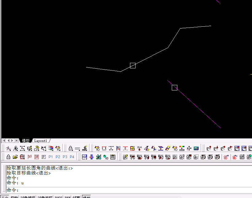

经cad2012测试,与第一次点选的线的画线方向有关,当起点靠近白线时,圆角后会偏一个角度。请NEWER版主改改.C:\Documents and Settings\dd06\桌面\QQ图片20160801085207.png
