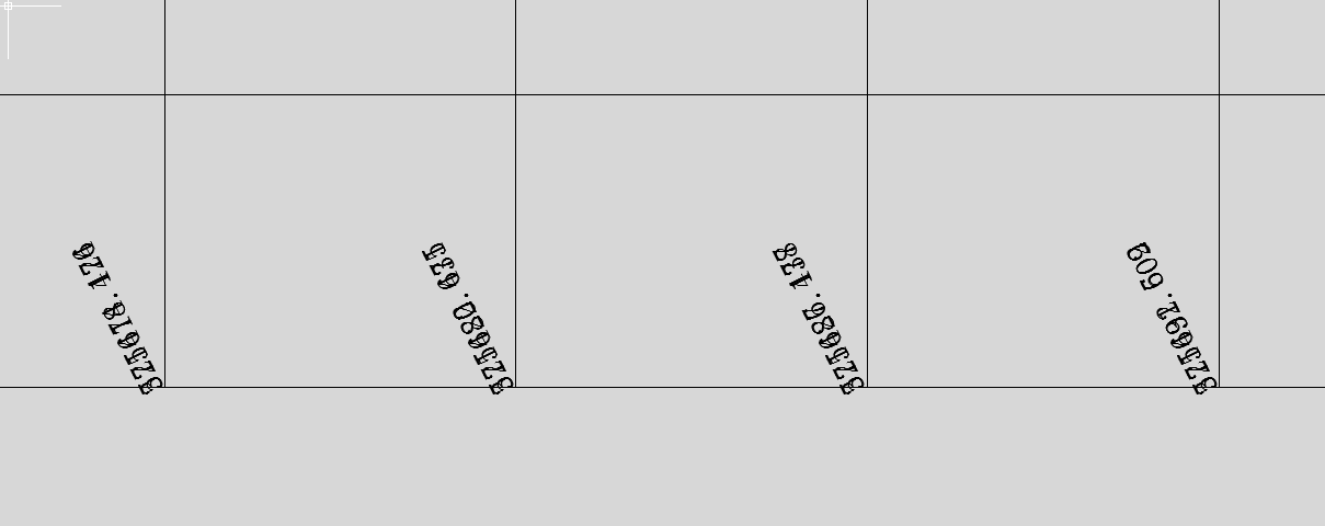

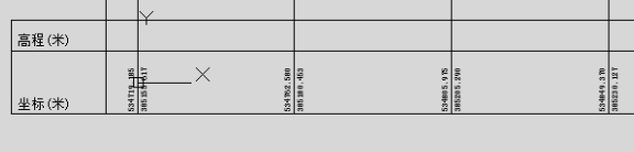

现状
现状
目标
目标
                                 现状                                                                             目标
coorXText = CreateText(vRefLine.EndPoint, selectedPiles[i + 1].X.ToString(), 0.4);
coorYText = CreateText(vRefLine.EndPoint, selectedPiles[i + 1].Y.ToString(), 0.4);
coorXText.Rotate(coorXText.Position, 90);
coorYText.Rotate(coorXText.Position, 90);
以上是我创建的文字,默认是水平排列的。我需要将其转换为竖直排列(如图“目标”),但是我用文字自带的Rotate函数旋转始终达不到想要的效果,并且旋转90度特殊角居然是斜的(如图“现状”),其他特殊角试了下也感觉很奇怪没什么规律,不知道是什么原因?
发表于 2016-8-9 18:19:43 | 显示全部楼层
角度改成弧度试试, 如: PI / 2.0
嗯,这样就对了,感激涕零。。。  详情 回复 发表于 2016-8-9 20:25

除了ACAD的命令角度是度外,编程API里面,角度都是弧度。  详情 回复 发表于 2016-8-9 20:35
发表于 2016-8-9 20:35:08 | 显示全部楼层
mattran 发表于 2016-8-9 20:25
嗯,这样就对了,感激涕零。。。
嗯嗯,很好的总结~  详情 回复 发表于 2016-8-10 20:24
