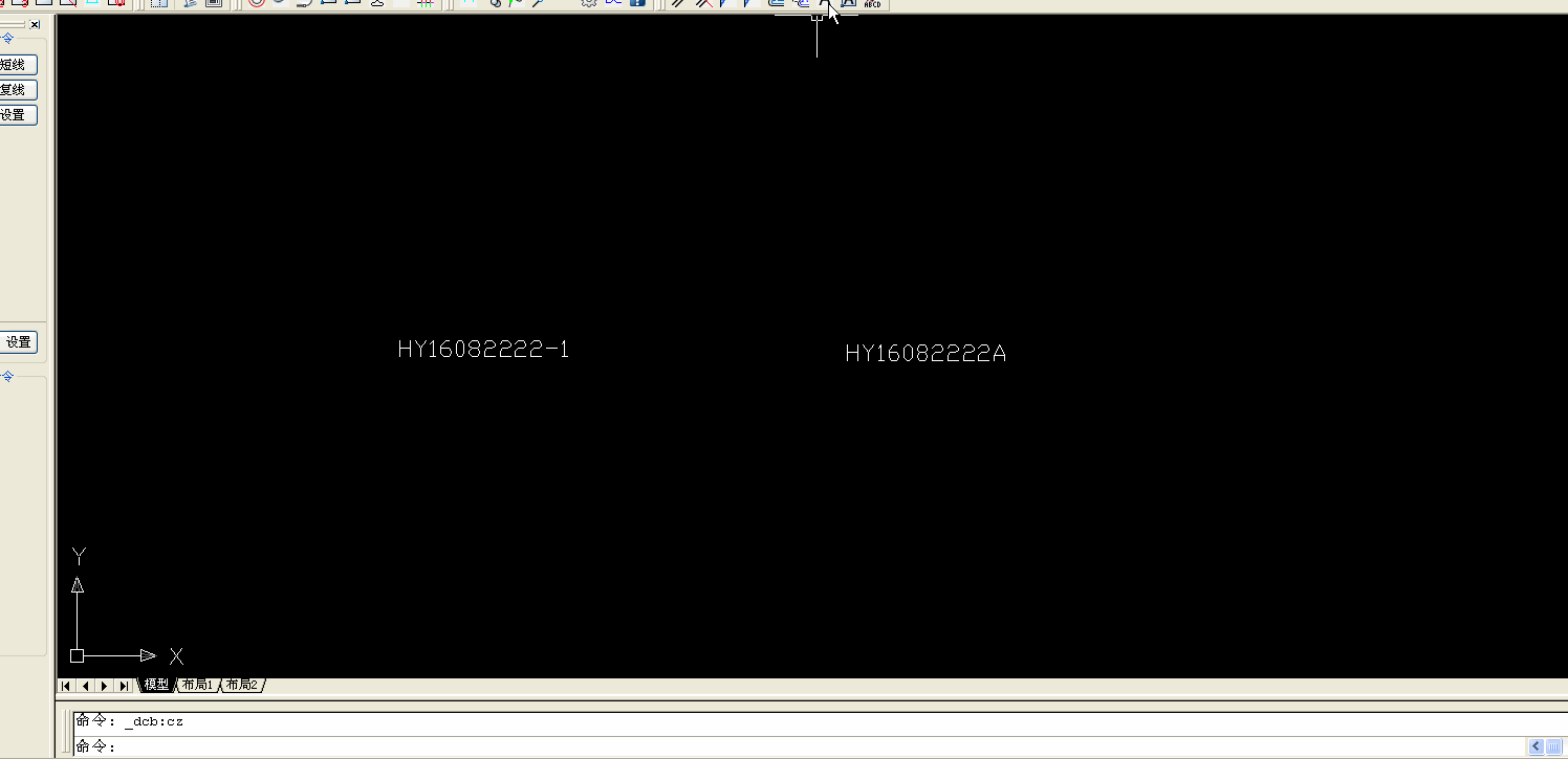

  这样的插件要怎么写?在论坛里看到类似的帖子,可是没有这样的效果,不知道怎么修改代码?
(defun c:1()
  (setq s(atof(cdr(assoc 1 (entget(car(nentsel)))))))
  (setq pt1(getpoint "插入点:"))
  (while (/= pt1 nil)
    (setq s(+ 1 s))
    (command "text" pt1 "" "" (rtos s 2 0) "")
   (setq s s)
发表于 2016-8-22 18:26:14 | 显示全部楼层
每日插件论坛有   拷贝+1
http://bbs.xdcad.net/thread-704575-1-1.html

 楼主| 发表于 2016-8-22 21:02:00 | 显示全部楼层
试了一下,用不了,不知道为什么吗?
下载最新的API和通用LISP函数库 加载。 如果还有问题,请把错误信息帖上来和截图。  详情 回复 发表于 2016-8-22 21:18
发表于 2016-8-22 21:18:47 | 显示全部楼层
快乐王子刚 发表于 2016-8-22 21:02
试了一下,用不了,不知道为什么吗?
