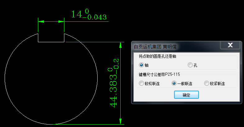

这也可能是我的第一个程序,当时在上海宝山,常画轴类零件,每次都要去查手册,闲时就写了它。不过当时对lisp并没有掌握好,写得有点乱,好歹它能运行,好似“鸡肋”。现在基本上不画轴类零件了,送给那些需要的人

 楼主| 发表于 2016-8-23 10:44:04 | 显示全部楼层
上面那个p25是指化工部出版的机械设计手册,第25页
