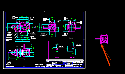

这个张图框外不能插入块,大家可以看看是怎么弄的?

发表于 2016-9-2 09:57:58 | 显示全部楼层
命令: limits
重新设置模型空间界限:
指定左下角点或 [开(ON)/关(OFF)] <-2293.7105,-433.1930>:
指定右上角点 <1505.2895,2258.8070>:
limits命令重新定义下范围就行了,或者关闭。
