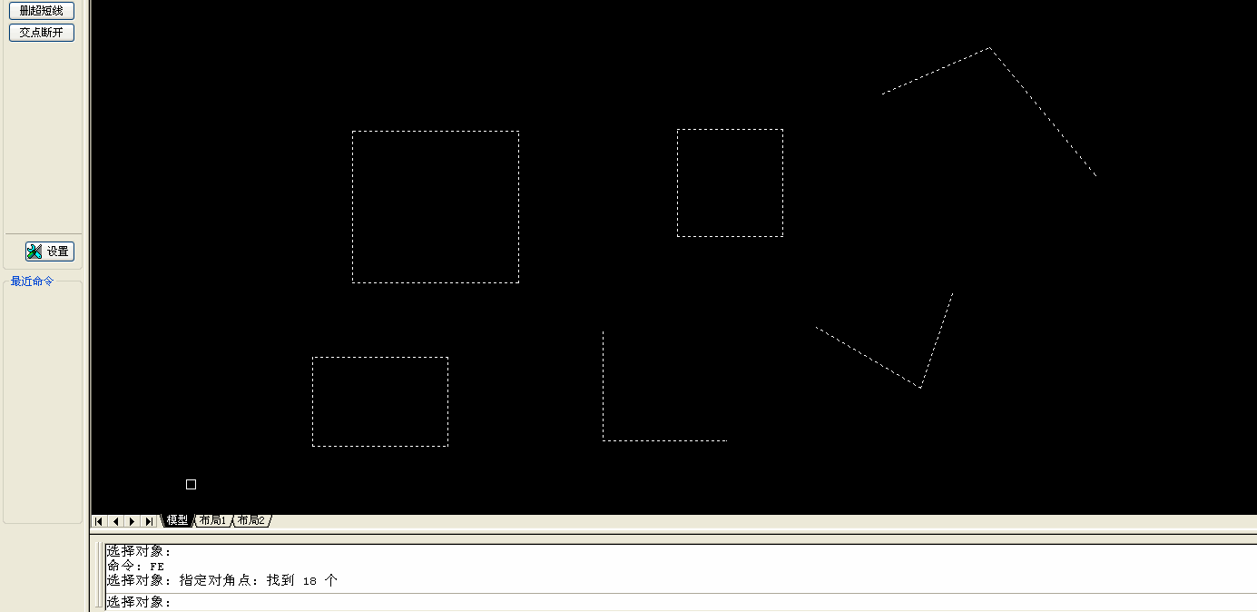

关于批量框选修改R角
关于批量框选修改R角
这样的插件,哪个高手帮忙写一下,非常感谢。

 楼主| 发表于 2016-9-16 15:50:25 | 显示全部楼层
个人感觉有个对话框出来,不是太方便,能不能就像演示那样,输入R角就可以,我只需要倒R角,不用倒C角。我提供一个代码,你看看能不能改一下,好像里面有ET函数,但是我安装了ET还是用不了。能不能改为晓东的函数。
(defun c:ffrr (/ newrad ss pts i ee)
   (setq newrad (getreal "\n请输入新的半径:"))
   (setvar "FilletRad" newrad)
   (setq ss (ssget '(( 0 . "LINE,ARC,LWPOLYLINE"))))
   (setq pts (acet-geom-ss-extents ss nil))     ; ET func
   (SetVar "PeditAccept" 1)
   (command "Pedit" "M" ss "" "J" "" "")
   (setq ss (ssget "C" (car pts) (cadr pts) '(( 0 . "LWPOLYLINE")))
          i  0
   (while (setq ee (ssname ss i))
     (command "Fillet" "P" ee)
     (setq i (1+ i))

 楼主| 发表于 2016-9-17 12:25:50 | 显示全部楼层
你的这个也可以实现 ,只是觉得不是太方便。而且你的这个倒完R角之后,想再倒回直角,就出现错误。我提供一个,非常好用,感谢@LISPBOY提供的帮助。 66.gif
(defun c:fe (/ *rr ss pts i ee)
(defun ssbox ( s / a b i m n o )
    (repeat (setq i (sslength s))
        (if
            (and
                (setq o (vlax-ename->vla-object (ssname s (setq i (1- i)))))
                (vlax-method-applicable-p o 'getboundingbox)
                (not (vl-catch-all-error-p (vl-catch-all-apply 'vla-getboundingbox (list o 'a 'b))))
            (setq m (cons (vlax-safearray->list a) m)
                  n (cons (vlax-safearray->list b) n)
    (if (and m n)
        (mapcar '(lambda ( a b ) (apply 'mapcar (cons a b))) '(min max) (list m n))
(if (not *rr) (setq *rr 0.00))
   (setq pts (ssbox ss))
   (setq *rr (cond((getreal (strcat "\n输入倒角半径 <"(rtos *rr 2 2) ">: ")))(*rr)))
   (setvar "FilletRad" *rr)
          i  0
     (setq i (1+ i))
