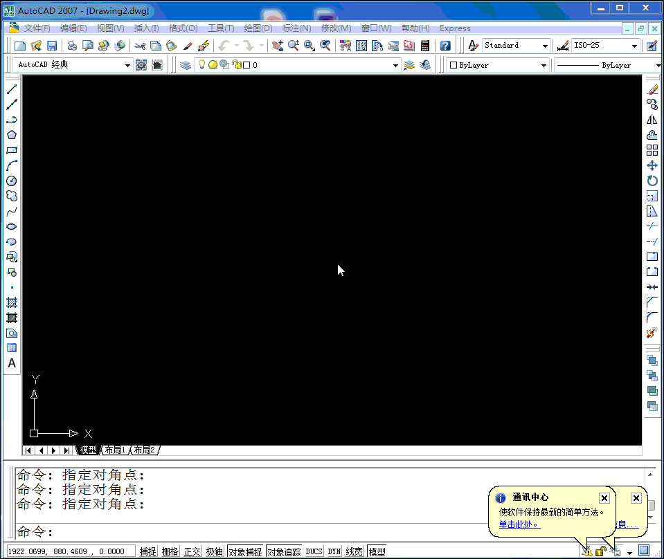

下面请教高手,怎么能够在没有pline线的情况下,边画边偏移,连续生成双线,
下面是图片说明:
