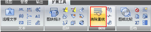

习惯使用经典界面的设计师可在下拉菜单中选择“扩展工具>编辑工具>消除重合线”调用消除重线功能,喜欢使用功能区的设计师可在“扩展工具”功能区中单击“消除重线”按钮,如下图所示。

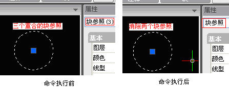

例一删除完全重合的对象
两个或多个完全相同的对象如果完全重合,通常只需要保留一个,其他的对象显然是多余的,会被直接删除。我们以图块为例来看一下,如下图所示。
