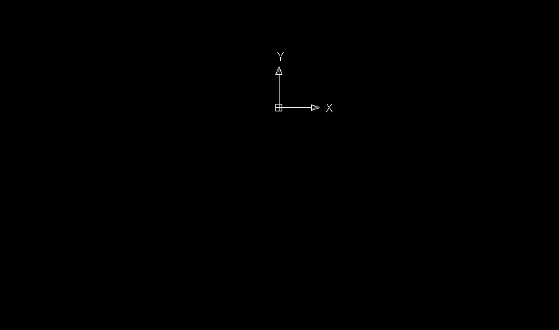

偶尔会碰到一些图,看着什么都没有,全选后就会出来一些奇怪的东西,
打开看看啥都没有,全选显示有四个东西,单独选又选不到,
真是纠结啊,
已尝试,
1、图层全开,
2、冻结全开
3、隐藏全开
4、遮罩外框打开,无反应
目标:找到原因,删除,不要让我把其它的复制出去,我就要死磕上把它删除了。

原图上图元太多,全选要半天,把看到的选择掉,又要半天,CAD还会无响应,
这些东西要用什么才能删除,
发表于 2016-11-10 17:31:27 | 显示全部楼层
你的图你处理了? 打开只有4个实体,用E然后ALL回车就删除了。纠结什么尼? 看了下,应该是块PCCAD_TEMPLATE

发表于 2016-11-10 18:54:44 | 显示全部楼层
(defun c:tt()
   (if (setq ss (ssget "x" '((0 . "INSERT")(2 . "PCCAD_TEMPLATE"))))
     (progn
       (command ".erase" ss "")
       (prompt (strcat "\n删除了" (itoa (sslength ss)) "个PCCAD_TEMPLATE图块."))
   (princ)
加载上面代码,执行命令tt
有一个 PCCAD_TEMPLATE 的块,
还有3个空的 text 看也看不到,怎么选呢,
发表于 2016-11-10 22:36:26 | 显示全部楼层
(defun c:tt ()
                      '((-4 . "<or")
                        (-4 . "<and")
                        (0 . "INSERT")
                        (-4 . "and>")
                        (-4 . "<and")
                        (0 . "TEXT")
                        (1 . " ")
                        (-4 . "and>")
                        (-4 . "or>")
    (progn
                      "个PCCAD_TEMPLATE图块和空白字符."
  (princ)
