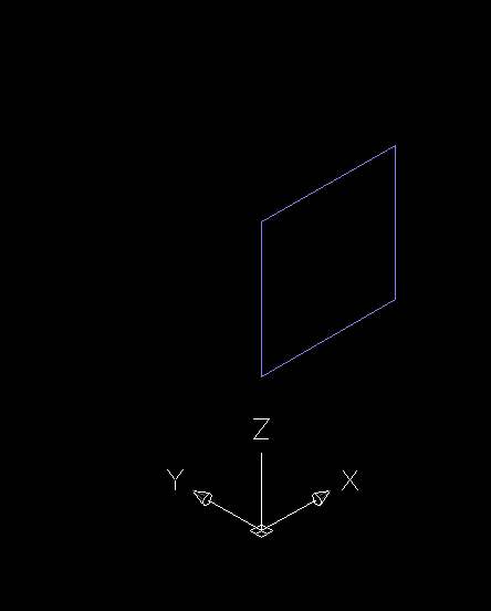

 楼主| 发表于 2016-11-22 15:13:28 | 显示全部楼层
  1. (defun c:tt ()
  2.   (setq p1 '(0 0 100))
  3.   (setq p2 '(100 0 100))
  4.   (setq p3 '(100 0 200))
  5.   (setq p4 '(0 0 200))
  6.   (setq        ls (list (list (car p1) (caddr p1))
  7.                  (list (car p2) (caddr p2))
  8.                  (list (car p3) (caddr p3))
  9.                  (list (car p4) (caddr p4))
  10.            )
  11.   )
  12.   (EntmakePline ls)
  13.   (command "rotate3d" (entlast) ""(list(car p1)(cadr p1)) (list(car p2)(cadr p2)) 90 "")
  14. )
  15. (defun EntmakePline (lst / pt)
  16.   (entmake (append (list '(0 . "LWPOLYLINE")
  17.                          '(100 . "AcDbEntity")
  18.                          '(100 . "AcDbPolyline")
  19.                          (cons 90 (length lst))
  20.                          '(70 . 1)
  21.                    )
  22.                    (mapcar '(lambda (pt) (cons 10 pt)) lst)
  23.            )
  24.   )
  25. )
评分
参与人数 1D豆 +10 收起 理由
XDSoft + 10 有始有终奖!
查看全部评分
已领礼包: 1337个
 楼主| 发表于 2016-11-22 15:15:17 | 显示全部楼层
这样的图形。
