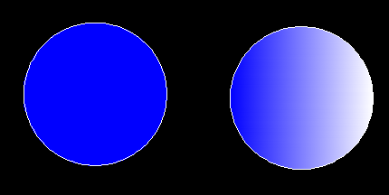

现在是改填充,能否直接填充渐变色呢?
QQ图片20161125201026.png   还有那个代码是改这个选项 现在的选项是第二排第一个

给你的是个例子代码,你想要什么,修改里面的参数。 其实你完全可以创建一个填充,然后用上面的代码改改修改成渐变色,都是相通的。
直接创建渐变色填充,可以去看看ACTIVEX 帮助手册里面的例子代码,帮助文件是很好的学习材料,下面摘自帮助文件。
颜色修改里面 setrgb后面的值,类型修改patternName,下面代码是运行在R19版本的CAD,你可以参照上面的我给你的例子,做成适合任意不版本的。
