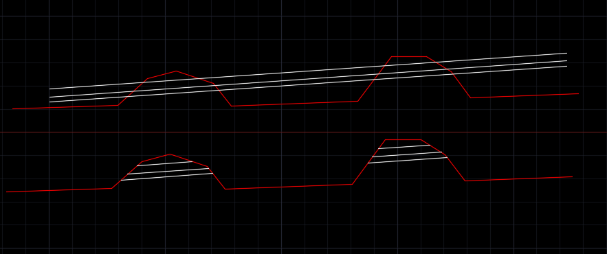

GQ$YL5ZDYIM691VZZV6B)P6.png 如图,我想利用红色的线修剪其他白色的线,然后留下红色内部的线,使用的方法大致如下,            (while  (nth n pxd)                    (command "trim" ss2 "")
                  (setq pt1 (list(car(nth n pxd)) (+ 0.1 (cadr(nth n pxd)))))
                  (command "f" pt1)
                    (princ pt1)
                    (repeat 5
                            (setq ptn (list (car(nth (+ 1 n) pxd)) (+ 0.1 (cadr(nth (+ 1 n) pxd)))))
                            (princ ptn)
                        (command ptn)
                              (setq n (1+ n))
                    );end repeat
                  (command "")
                  (command "")
            );end while
就是用command trim命令的栏选,然后把红线的点表放上去就行了,功能是能实现,但是当量太多的时候,效率很低,有没有大神有解决方法的?感谢大神!

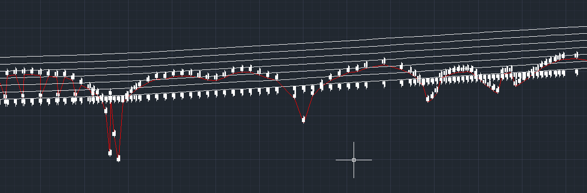

 楼主| 发表于 2016-12-12 15:35:45 | 显示全部楼层
这次的,其实主要就是太长了,用代码一裁剪,就卡上了,要等很长的时间。

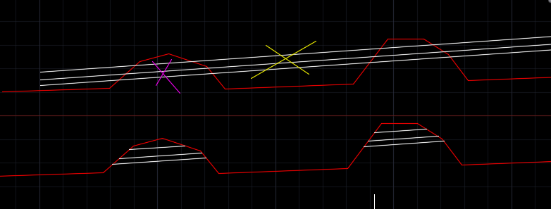

你最后这个图还是没太说明问题
看下面图,你是要把上面的,变成下面的图吗?
已领礼包: 161个
 楼主| 发表于 2016-12-12 16:31:49 | 显示全部楼层
是的,差不多就是这个意思
发表于 2016-12-12 17:07:58 | 显示全部楼层
那你想怎么操作,告诉程序你要删除的是黄色X范围的,而不是品红X范围的? 点完红线,然后窗口去手工选? 从你这个图形看,不太能实现点完红色的线自动就全处理了。
已领礼包: 161个
 楼主| 发表于 2016-12-12 17:12:46 | 显示全部楼层
我利用的是command tirm 裁剪命令的f栏选选项,因为可以得到红线的所有的顶点坐标,然后将这些坐标的y值+0.5,x坐标不变得到的点作为栏选的点,然后就可以裁剪黄色X范围的线,如果将y值减小作为栏选的坐标点,就能裁剪掉红色X范围的线
已领礼包: 161个
 楼主| 发表于 2016-12-12 17:18:11 | 显示全部楼层
用栏选的方式就不需要去选择那些白线,只需要选择红线就可以了,凡是与红线有相交的其他线且y值比红线大,就会被删除。最开始我是把所有栏选点全部确定了裁剪,结果发现很卡,然后我就5个点5个点的循环剪
