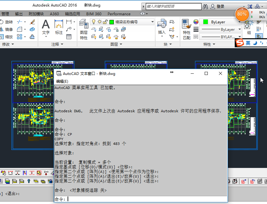

复制文字崩溃,显示形**未定义,堆栈溢出,诸位大神有办法没?环境 探索者2015 cad2014 2010 ,百度知道,土木在线,各种群都问了,看了,无解,麻烦诸位大神给看看

不能传dwg,格式改成txt了,就是附注那些字,开启捕捉,复制后随意在捕捉的点上停顿下,就会有惊喜了

打开了你的图, 拷贝了全图2次,也没看到你说的错误提示。
打开图的时候提示TSSDENT2.SHX文件没有,用GBCBIG.SHX替换了, 是不是你的tssdeng2.shx和hztxt.shx有问题? 你话下其他字体试试看。
已领礼包: 4个
 楼主| 发表于 2016-12-5 09:38:59 | 显示全部楼层
换成gbcbbig,好了,多谢前辈指点!
