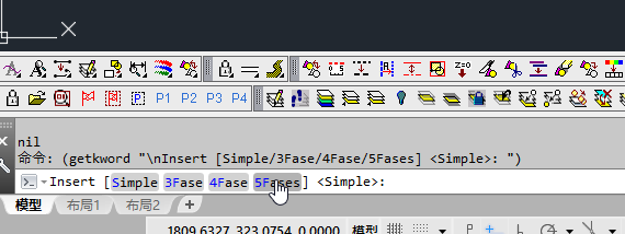

当开启CAD的动态输入(F12)后,会直接在屏幕上显示选项, 可直接用鼠标点取,
可上面这段代码,直接用鼠标点,没有作用啊, 必须要输入关键字才有效,怎么做到可直接用鼠标点取呢?

我是说的打开F12 动态输入后,在屏幕上弹出的选项上点 ,没有作用, 点什么都会是默认的"S"
  1. (initget "Meter MILLImeter")
  2.   (setq Dwg:Unts (getkword "\nWhat is drawing units? [Meter/MILLImeter]: "))
像这个,点什么,返回的都是nil
