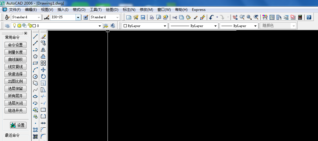

win7 64位下CAD2006,我安装了,晓东工具箱、xdrx_API,安装完启动CAD,不显示晓东工具箱的菜单,各位大侠、高手请指点 下。
是哪里出问题了?是安装不对?还是加载时需要修改什么?

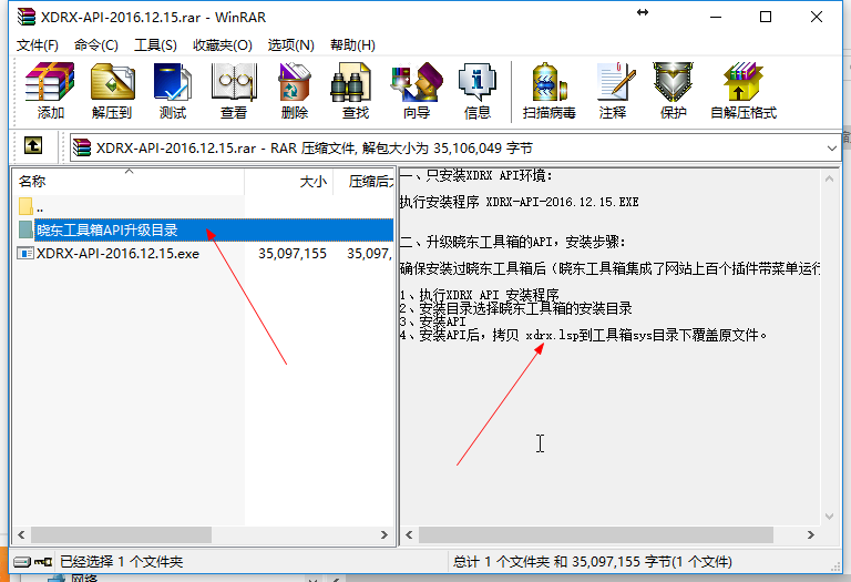

这样不行,这样你的API版本是非常老的,很多新功能就不支持了,晓东工具箱里面的API日期是2016年5月版本的,最新的API是2016年12月版本的。如果你用老的API,会造成5月后论坛提供的插件你可能用不了。
安装步骤:
你先安装晓东工具箱,
然后安装晓东API
然后看图片,把升级目录里面的XDRX.LSP拷贝到安装目录下面的SYS目录覆盖文件。
非常好。还是按照,管理员的方法安装。  发表于 2016-12-17 20:20

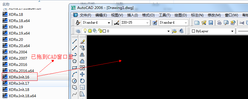

去工具箱 SYS目录, 找到 XDRx.Init.16.arx, 把它拽到CAD窗口加载看下

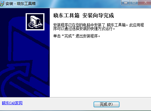

这是晓东工具箱
这是晓东工具箱
XDRX-API-2016.12.15
XDRX-API-2016.12.15
XDRX-API   也得安装吗?
都安装了,还是不显示菜单。
发表于 2016-12-17 15:45:40 | 显示全部楼层
1、 先安装晓东工具箱
2、 安装XDRDX API升级( 因为API版本要比工具箱里面的API新)
3、把API 晓东工具箱升级目录里面的xdrx.lsp拷贝到 工具箱安装的SYS目录下覆盖原文件

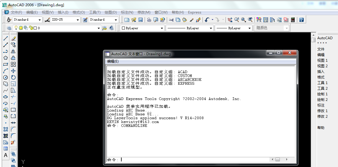

按上面做还没菜单话,启动CAD后 ,F2键,把文本屏幕截图贴上来

还是不显示,晓东工具箱菜单,右侧只有  CAD的菜单

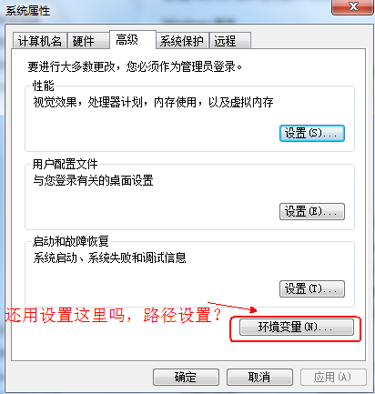

 楼主| 发表于 2016-12-17 17:30:13 | 显示全部楼层

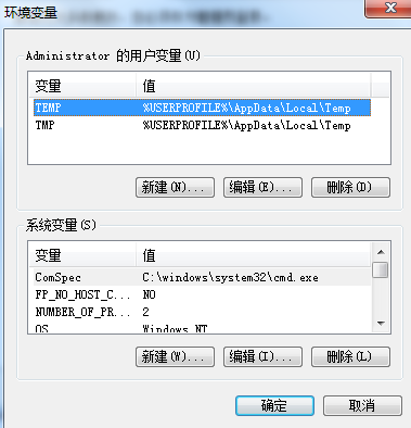

我用的是AutoCAD2006,中文版的。   不能显示 晓东工具箱的菜单。
需要对下图中的Path,进行配置吗?
真不行,只有换个CAD版本了。

箱 SYS目录, 找到 XDRx.Init.16.arx, 把它拽到CAD窗口加载,   不显示。。还是非常感谢 版主 newer的耐心回复。  可能真是的系统或是CAD版本的问题。

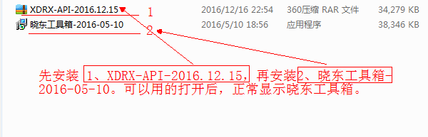

 楼主| 发表于 2016-12-17 19:51:26 | 显示全部楼层
终于加载成功了,win7_64位,CAD2006下,完全的可以安装显示晓东工具箱。
前面安装顺序错了,重新卸载后,再安装成功了。
按正面的顺序安装,先安装  【XDRX-API-2016.12.15】,再安装【晓东工具箱-2016-05-10】,就对了。
再次感谢版主 newer的帮助。谢谢。
