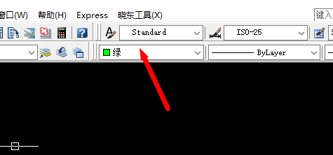

发表于 2016-12-24 00:42:31 | 显示全部楼层
从你代码看,CD是一个整数, 怎么能给整数定义一个颜色?你是想给实体,或者层定义颜色?
(setvar "cecolor" "3") 是设置系统变量,然后以后新生成的实体默认使用这个颜色。注意,值是字符串,不是整数。
这个相当于在CAD窗口
