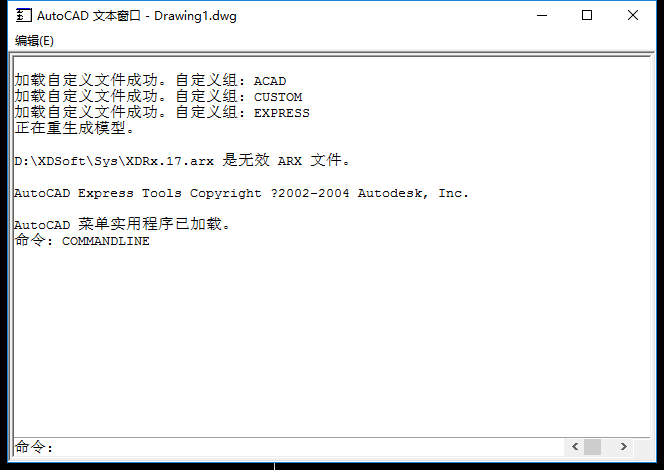

win10  64位  CAD2008  求助

你下载的是 2016.12.30的API吗?
附件的ARX,拷贝到SYS目录下,你在加载下试试
我就是WIN10 64位, CAD2008,正常。

API 是12.27  您给的那个也试了  还是不行

发表于 2016-12-31 17:30:52 来自手机 | 显示全部楼层
有这种情况,可能VS某些升级过头了,本机正常其它机器就不行,换到虚拟机XP编译的就没问题

 楼主| 发表于 2016-12-31 19:20:57 | 显示全部楼层
大神说一下我要怎么弄才行

发表于 2016-12-31 19:25:30 来自手机 | 显示全部楼层
好像只有重新编译的才可以,别无他法

 楼主| 发表于 2016-12-31 19:30:42 | 显示全部楼层
看来只能换CAD版本了

发表于 2016-12-31 19:35:19 来自手机 | 显示全部楼层
前段时间刚好遇到这种情况,win10 x64+vs2008编译的一个文件,原来一直正常,突然出现编译文件本机加载使用正常,其它机器无法加载,然后换虚拟机XP上VS2008再编译,都加载使用正常了
发表于 2016-12-31 20:38:24 | 显示全部楼层
上面附件那个ARX,ST你能加载不?

发表于 2016-12-31 21:18:09 | 显示全部楼层
目前这个本本上可以加载
发表于 2016-12-31 23:41:06 | 显示全部楼层
看来是你的CAD 2008版本的事,是纯中文版吗,还是那种改的特性框里面有英文的中文版?

发表于 2016-12-31 23:54:59 来自手机 | 显示全部楼层
应该是编译环境问题,不是acad问题
发表于 2017-1-1 00:00:15 | 显示全部楼层
如果是编译问题,就不会有能加载的,而且是不同WIN10,WIN7,XP系统,不同CAD版本的都可以加载。
论坛反应看,还是不能加载的少。

发表于 2017-1-1 00:26:06 来自手机 | 显示全部楼层
同样电脑,上一版本能加载,现在不能了,即使同样代码编译的也不能加载,你说是cad问题?
发表于 2017-1-1 00:31:49 | 显示全部楼层
我意思是说,如果不能加载,提示无效的ARX,那么这个版本的ARX就所有人都一样,都不能加载。应该是他的系统缺失了某个大家都有的系统文件。
