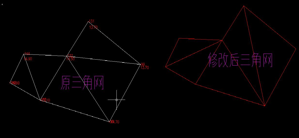

类似于cass中“重组三角形”这个命令,
我自己参照一组三角形进行编写可以了,再修改其他的三角形就失败了
请高手给与指正,谢谢

用 xdrxapi 给你个思路,一次选择连个相邻的三角形,对角线交换
  1. (defun c:tt (/ ss e1 e2 pts pts1 pts2 p1 p2 i1 i2)
  2.   (while (and (setq ss (ssget '((0 . "polyline"))))
  3.            (= (sslength ss) 2)
  4.       )
  5.     (progn
  6.       (setq e1         (ssname ss 0)
  7.             e2         (ssname ss 1)
  8.             pts1 (xdrx_getpropertyvalue e1 "stretchpoint")
  9.             pts2 (xdrx_getpropertyvalue e2 "stretchpoint")
  10.             pts         (vl-remove-if
  11.                    (function (lambda (x) (not (member x pts2))))
  12.                    pts1
  13.                  )
  14.             p1         (car
  15.                    (vl-remove-if (function (lambda (x) (member x pts2))) pts1)
  16.                  )
  17.             p2         (car
  18.                    (vl-remove-if (function (lambda (x) (member x pts1))) pts2)
  19.                  )
  20.       )
  21.       (setq i1 (vl-position (car pts) pts1)
  22.             i2 (vl-position (cadr pts) pts2)
  23.       )
  24.       (xdrx_entity_movestretchpoint
  25.         e1
  26.         (mapcar '- p2 (car pts))
  27.         i1
  28.       )
  29.       (xdrx_entity_movestretchpoint
  30.         e2
  31.         (mapcar '- p1 (cadr pts))
  32.         i2
  33.       )
  34.     )
  35.   )
  36.   (princ)
  37. )

三角网不是正方形等特殊图形,是唯一的,为什么要互换呢?
已领礼包: 720个
 楼主| 发表于 2017-2-16 18:40:41 | 显示全部楼层
三角网在生成时候  有时候是不符合实际地形的   需要修改一下   对边转换
