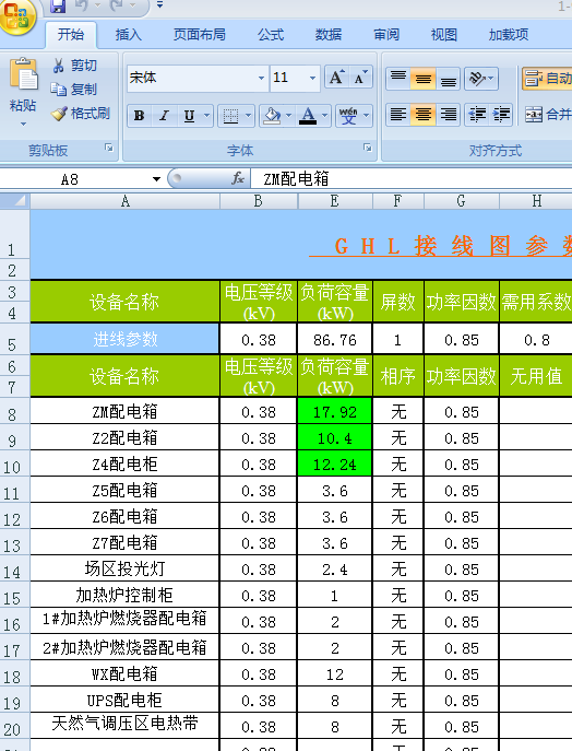

可EXCEL的中单元格的添入数据是任意的,不知道什么时候就加入了"换行符",最终还是程序出错了,还找不到原因,我就想是否能先检查一下数据,判断是否有非法输入,做一下容错处理程序...

你用LISP没办法,因为lisp的读文件是按行读的,文件实际换行了,他正常读出来了,读不到你“认为”是正确的数据。如果要想办法,也只能是用C++等其他语言能整体一次性的读整个文件,然后把不是在行尾的回车换行符删除掉才行。
你的文件生成过程是什么样的? 某个程序?还是手工你自己从EXCEL文件里面导出的? 你现在的问题在生成数据文件这个地方,你要在生成文件的地方找办法。

EXCEL转DAT文件你用的什么工具? 自己写的? 还是什么?

 楼主| 发表于 2017-2-24 12:49:22 | 显示全部楼层
EXCEL转DAT文件:
If filenames <> False Then
                    Open filenames For Output As #1
                                Print #1, Cells(i_c9, 1) & "&" & Cells(i_c9, 2) & "&" & Cells(i_c9, 3) & "&"; Cells(i_c9, 4) & "&"; Cells(i_c9, 5) & "&"; ; Cells(i_c9, 12) & "&"; Cells(i_c9, 13) & "&"; Cells(i_c9, 14) & "&"; Cells(i_c9, 15) & "&"; Cells(i_c9, 16) & "&"; Cells(i_c9, 17) & "&"; Cells(i_c9, 18) & "&"; Cells(i_c9, 19) & "&"; Cells(i_c9, 20) & "&"; Cells(i_c9, 21) & "&"; Cells(i_c9, 22)
发表于 2017-2-24 14:02:05 | 显示全部楼层

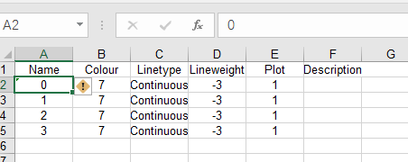

安装XDRX API,CAD里面用函数XD::Excel:getFromFile直接读入EXCEL数据表
命令: (XD::Excel:getFromFile "d:\\drawing1.xls" 0)
((((0 0) "Name") ((0 1) "Colour") ((0 2) "Linetype") ((0 3) "Lineweight") ((0 4) "Plot") ((0 5) "Description")) (((1 0) "0") ((1 1) 7.0) ((1 2) "Continuous") ((1 3) -3.0) ((1 4) 1.0) ((1 5) "")) (((2 0) 1.0) ((2 1) 7.0) ((2 2) "Continuous") ((2 3) -3.0) ((2 4) 1.0) ((2 5) "")) (((3 0) 2.0) ((3 1) 7.0) ((3 2) "Continuous") ((3 3) -3.0) ((3 4) 1.0) ((3 5) "")) (((4 0) 3.0) ((4 1) 7.0) ((4 2) "Continuous") ((4 3) -3.0) ((4 4) 1.0) ((4 5) "")))
下面几句代码,就把数据生成CAD里面的表格了
