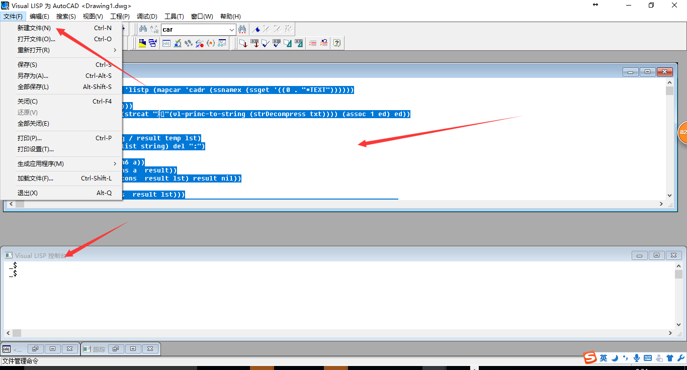

你把代码格式化下,不会的话,执行VLIDE,进入编辑器,粘贴好你的代码,
1、CTRL+A,全选
2、按 CTRL+ALT+F

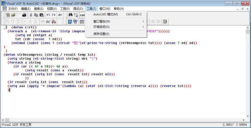

发表于 2017-2-24 22:58:57 | 显示全部楼层
CTRL+A全选上你的代码,看图
点那两个菜单,然后你代码就好看了

你把代码粘错地方了,你粘的是控制台,你点 文件 菜单,新建文件, 进入编辑器里面粘贴代码,就有了。
