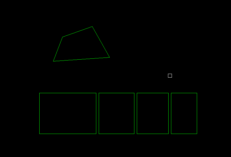

求大神做个加载程序  可以自动生成多边形的每段长度的

 楼主| 发表于 2017-3-20 21:56:24 | 显示全部楼层
不是让它生成以数字的形式显示    是像图片那样上那样个意思

 楼主| 发表于 2017-3-21 19:18:43 | 显示全部楼层
上面的四边形是一个物体的平面  我想用一个命令 让它自己生成这个物体的四个立面    这四个立面高度随便多少   最重要宽度对应的是  上面四边形的每个边长
发表于 2017-3-21 20:20:07 | 显示全部楼层

 楼主| 发表于 2017-3-21 21:34:21 | 显示全部楼层
是这个意思    但是接下来要怎样制作这个插件  我还不清楚  还请大神大概描述下 或者说下哪有教程  万分感谢!!!
