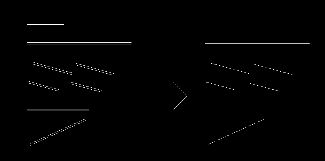

版主你好,再次麻烦你,想求个双线变单线的插件。如图 1.png 在这里先谢谢你了。

发表于 2017-3-24 19:58:18 | 显示全部楼层
试试
  1. (defun c:tt ()
  2.   (defun xd::ents:groupbyproperty (ss property tol / ents)
  3.     (if (= (type ss) 'PICKSET)
  4.       (setq ss (xdrx_pickset->ents ss))
  5.     )
  6.     (setq ss (mapcar '(lambda (x)
  7.                         (list (if (= (strcase property) "ANGLE")
  8.                                 (xd::geom:angleformat
  9.                                   (xdrx_getpropertyvalue x property)
  10.                                 )
  11.                                 (xdrx_getpropertyvalue x property)
  12.                               )
  13.                               x
  14.                         )
  15.                       )
  16.                      ss
  17.              )
  18.     )
  19.     (xd::list:groupbyindex ss tol)
  20.   )
  21.   (if (and (xdrx_initssget "\n选取变单的双线<退出>:")
  22.            (setq ss (xdrx_ssget '((0 . "LINE"))))
  23.            (setq ents (xd::ents:groupbyproperty ss "length" 1.0))
  24.       )
  25.     (progn
  26.       (mapcar
  27.         '(lambda (x)
  28.            (setq el (xd::ents:groupbyproperty (cdr x) "angle" 0.1))
  29.            (mapcar
  30.              '(lambda (y)
  31.                 (setq el1 (cdr y)
  32.                       el1 (xd::list:dotpair el1)
  33.                 )
  34.                 (mapcar
  35.                   '(lambda (z)
  36.                      (setq e1  (car z)
  37.                            p1  (xdrx_getpropertyvalue e1 "startpoint")
  38.                            ecs (xdrx_entity_getecs e1)
  39.                            e2  (cadr z)
  40.                      )
  41.                      (xdrx_getpropertyvalue e2 "startpoint" "endpoint")
  42.                      (setq dis (xdrx_point_dist2line
  43.                                  p1
  44.                                  #startpoint
  45.                                  #endpoint
  46.                                )
  47.                            vec (xdrx_vector_product (caddr ecs) (/ dis 2.0))
  48.                      )
  49.                      (xdrx_line_make (xdrx_curve_offset e1 (/ dis 2.0)))
  50.                      (xdrx_entity_setpropertiesfrom (entlast) e1)
  51.                      (xdrx_entity_delete e1 e2)
  52.                    )
  53.                   el1
  54.                 )
  55.               )
  56.              el
  57.            )
  58.          )
  59.         ents
  60.       )
  61.     )
  62.   )
  63.   (princ)
  64. )
发表于 2017-3-24 20:01:04 | 显示全部楼层
传个DWG图上来,你这个双线就是普通的两根线组成的? 没别的特征? 你有什么办法说明哪两根是一组的?

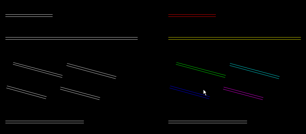

 楼主| 发表于 2017-3-24 20:07:04 | 显示全部楼层
文件名称:双线变单线.rar
下载次数:31  文件大小:8.73 KB
   每个颜色为一组。双线的距离不会大于5MM,

线长、角度(格式化的)为特征分组后处理
