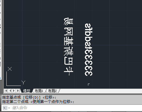

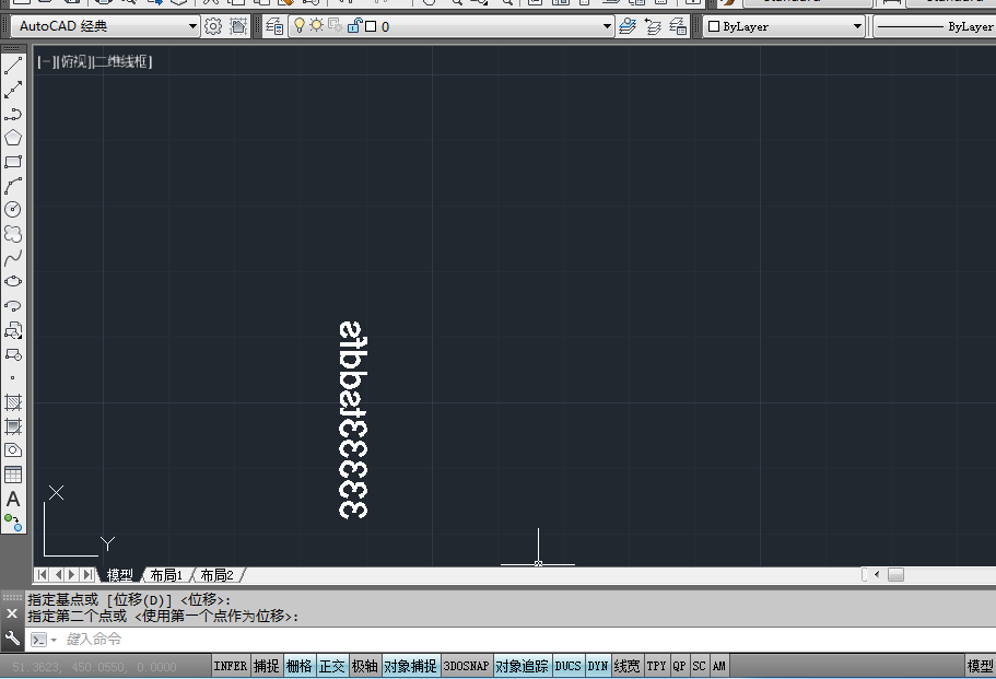

 楼主| 发表于 2017-5-2 13:43:25 | 显示全部楼层
正常输入文字显示成这样

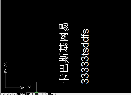

其实,你提供的图,看着反,对AUTOCAD来说是对的,因为 viewdir系统变量是 0 0 -1, 你想改过来,就用下面的代码。
加载XDRX API 或者在晓东工具箱下
  1. (defun c:tt ()
  2.   (if (and (xdrx_initssget "\n选取文字<退出>:")
  3.            (setq ss (xdrx_ssget '((0 . "*TEXT"))))
  4.       )
  5.     (progn
  6.       (setq vdir (getvar "viewdir"))
  7.       (mapcar '(lambda (x)
  8.                  (setq zdir1 (xdrx_getpropertyvalue x "normal"))
  9.                  (if (and (equal vdir '(0.0 0.0 -1.0) 1e-5)
  10.                           (not (equal zdir1 '(0.0 0.0 1.0) 1e-5)))
  11.                    (xdrx_setpropertyvalue
  12.                      x
  13.                      "normal"
  14.                      (xdrx_vector_negate zdir1)
  15.                    )
  16.                  )
  17.                )
  18.               (xdrx_pickset->ents ss)
  19.       )
  20.     )
  21.   )
  22.   (princ)
  23. )
