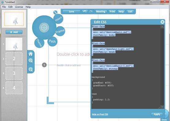

2)字体使用方法
首先使用Prezi Desktop创建一个新的演示文档。
在上图界面中点击“Ctrl+Shift+C”后,PreziDesktop中会显示出CSS编辑器,如下图:
注意CSS编辑器我选中的部分,前三个“@font-face”,里面url后面就是这个模板默认的字体文件了。只需要在新下载的字体库中选择一个名字,将其替换后,并点击右下角“Apply”按钮,就可以支持中文了。
但是一个模版只能用三种字体、这个暂时是硬伤解决无能
鉴于某些人好像还是不太理解的样子、我再放张图好了= =
注意、改的是我画横线位置的名字、这些名字一定是出自我让你们下的文字包(链接在上面↑)的、
绝对不是windows fonts字库里的
PS:使用Prezi Destkop将该演示文档保存并上传到Prezi官网,在线打开会被报“Wecould not load one of the fonts.”的错,因为在线演示的时候该字体文件无法加载。我也尝试过将该字体swf上传到某一开放的链接上,点击应用仍然报错,且加载过程中页面下方看到“加载中:xxxxxxx(一个文件地址)”请求,但显然Prezi的服务器上不会有中文字体库。使用IPad的Prezi View加载中途程序会崩溃。看来这种方法仅适于Prezi Desktop做和演示,不适合在线以及移动设备演示。
