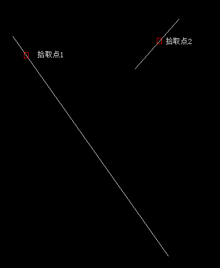

使用(command "_.fillet" PAUSE PAUSE)
分别拾取两条直线,如下图所示,

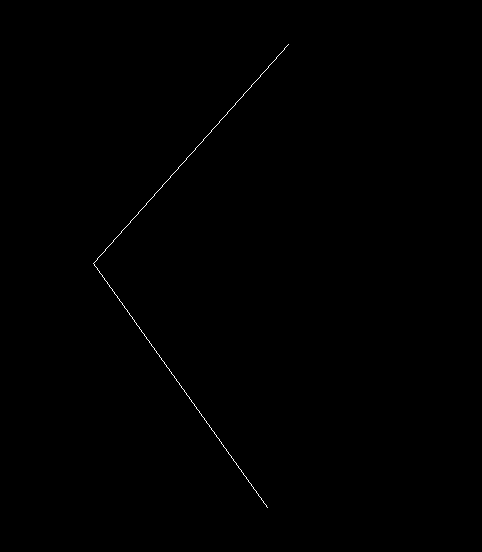

得到的结果如下图,(是我想要的结果)

因为你没给点的位置信息给命令,他不知道你到底要倒哪边的角
所以,你别用实体名做参数,直接用 entsel的结果做参数
(setq ent1 (entsel))
(setq ent2 (entsel))
(command "_.fillet" ent1 ent2)
