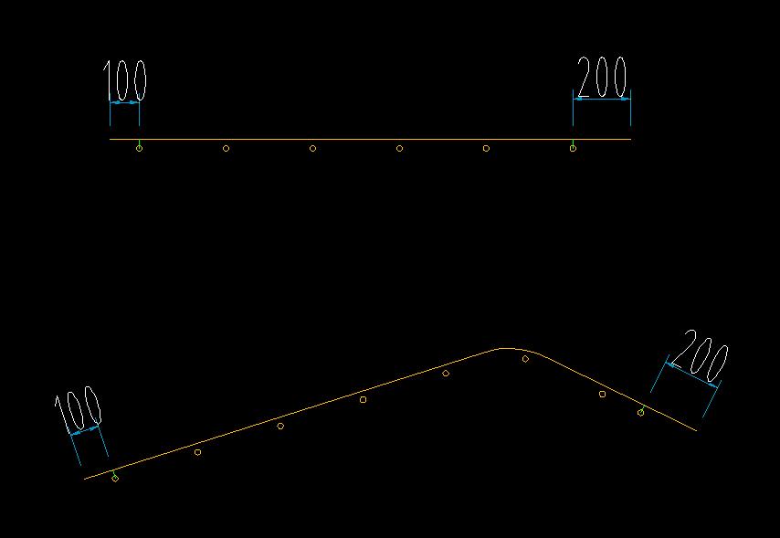

1、尽可能多的支持各种曲线要怎么改?
2、代码拾取到曲线后不需要空格或者回车确认了,选中某一个图元即为确认,操作完一条曲线程序还可以接着点选操作
3、进行到选方向这一步,按ESC取消不了,直接也画出了孔
4、现在的起点终点是由线属性决定的,能不能鼠标点选时靠哪个端点近就把此端点当作曲线的起点

1、直线,多段线,弧线,样条曲线
2、绿色孔和洋红色孔就是方向选择不一样的区别,不是镜像,而是偏移在曲线的哪一侧
3、选择曲线时,点选位置离曲线两个端点哪个近就当作曲线起点开始排孔

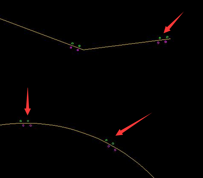

发表于 2017-6-15 15:13:07 | 显示全部楼层
下面图片的箭头位置的地方,上下不对了吧,两边的连线应该垂直于曲线吧
已领礼包: 41个
 楼主| 发表于 2017-6-15 15:23:13 | 显示全部楼层
恩恩,我画的有偏差了,N版好细心,应该是连线垂直曲线的

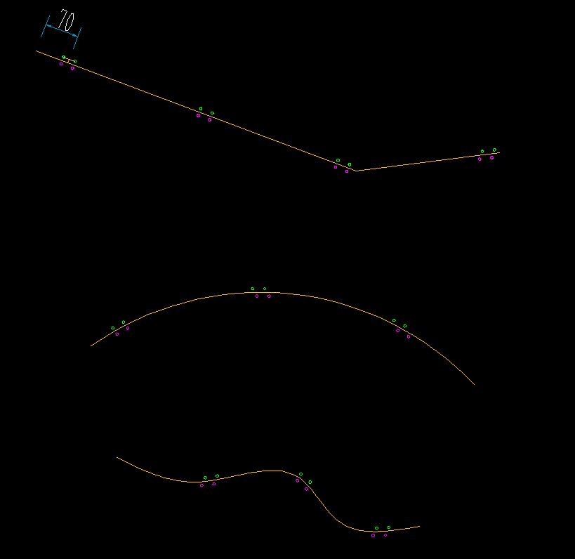

发表于 2017-6-15 17:36:43 | 显示全部楼层
重写了,拷贝下面回去试试
1、支持LINE,ARC,LWPOLYLINE,CIRCLE,SPLINE,ELLIPSE
2、支持取消3、拾取点靠近哪边,从哪边开始
4、支持选中实体后不用回车
如果成了,麻烦做下各种曲线的不同条件的动画贴上来。

 楼主| 发表于 2017-6-16 08:55:22 | 显示全部楼层
完全可以正常使用了,十分十分感谢!演示如下: 1.gif
为了更便捷的使用,再厚颜求个改进
1、现在偏移方向的确定是按键[F]控制的,能不能改为拾取到曲线后,靠鼠标左键确认,左键点在曲线哪一侧孔就画在哪一侧;
2、求加上起点和终点尺寸标注,用当前标注样式就行。
发表于 2017-6-16 09:07:46 | 显示全部楼层
上面和你说了,如果你要支持任意曲线,那么是不好用鼠标确定位置的
下面图
你没法通过鼠标告诉哪边是上面,哪边是下面, 除非只判断头两个点的连线,但这样,就要求你鼠标要在开始段的附近,用时候反而别扭了。
就输入F吧,平时左手放键盘上,食指就在上面,按着方便。
画尺寸的,对任意曲线的,弧线的,SPLINE的,圆的,你怎么标注?
你画个各种曲线的标注的图贴上来,一个曲线标注的截取一个大图,别像上面的图太小,看不清。

 楼主| 发表于 2017-6-16 09:36:14 | 显示全部楼层
1、嗯,我考虑不周,您说的问题确实存在,习惯着用F了。
2、标注主要是直线,多线段和弧线和样条曲线,封闭曲线就不需要了。
