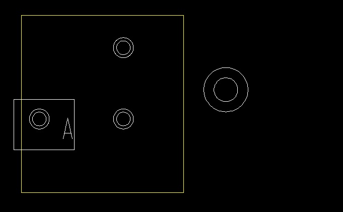

6-9.jpg 如图所示意。
图纸中有很多同心圆,大大小小的。
比如:框选A里面的后,自动选择图纸中,2个同心的,且直径和A区的相同的图元。
(setq ss1 (ssget "X"
                   '((-4 . "<OR")
                     (-4 . "<AND")
                     (0 . "CIRCLE")
                     (40 . r1)
                     (-4 . "AND>")
                     (-4 . "<AND")
                     (0 . "CIRCLE")
                     (40 . r2)
                     (-4  . "AND>")
                     (-4 . "OR>")
这样子做的话,选择的是R1,R2半径的圆、就是说,一个单独的圆半径符合的话,也选择上了。
我是做机械的,别人给的图,大大小小的同心圆,一堆一堆的,看着晕。

发表于 2017-6-8 13:44:57 | 显示全部楼层
是不是这个意思???

 楼主| 发表于 2017-6-8 13:47:44 | 显示全部楼层
是选择同心的。
单个的不要。

 楼主| 发表于 2017-6-8 13:53:55 | 显示全部楼层
嗯。没有好的方法的话,看起来要全部重新判断了。
如果是这样的话,
1:先选同心圆.
2:求一个半径 R!即可。
3:同心圆半径列表( R1  R2 R...............)。
4:选择R1半径的圆集合---sss。
5:repeat sss ,
      看和它同心的圆有没有,没有pass,
      有的话,且半径列表均有的话,---->放到sssnew新的选择集中
麻烦
