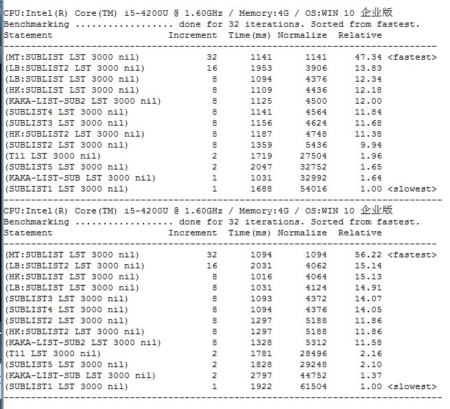

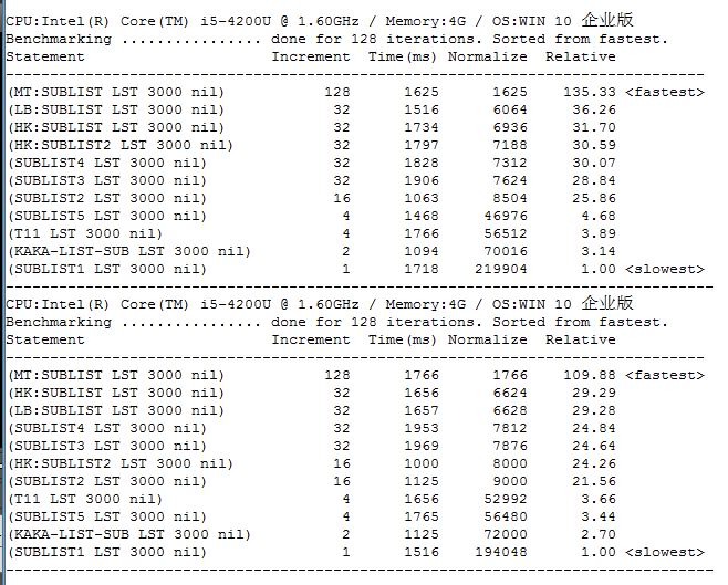

 楼主| 发表于 2017-6-9 14:49:25 | 显示全部楼层
1、中间测试
2、NIL测试
新的KAKA 中间段测试有提升, 但NIL处理还是慢,再完善完善。

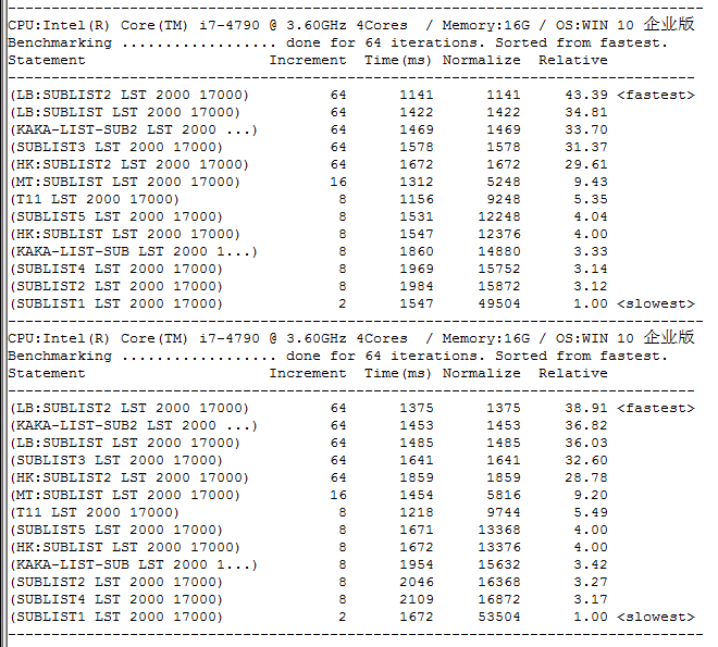

发表于 2017-6-10 08:38:52 | 显示全部楼层
使用了cadr系列函数最巧妙的,无疑也是最快的。
有个建议,就是在开始前对总长、开始、截取长做一个比较,即把总表分为三段,这样可以先截掉首或尾最短的一段,然后在比较剩下的两端长度确定斩头或截留。这样做对某个表来说或许不是最快的,但可以保证在超大表时有最高的整体效率。
基本代码还是你的代码,我也不想掺和了,如果有兴趣,你不妨再组织一下。

发表于 2017-6-10 09:30:30 | 显示全部楼层
使用现在的mt:sublist,设想一个30000元素的大表,(mt:sublist lst 1000 2000)无疑是速度最快的,先斩头1000元素,再截取2000元素,成把抓,速度几乎达到极致,但如果是在尾部抓一小截呢,比如(mt:sublist lst 27000 2000),是不是要把表倒过来“抓”更合适一些?再有,(mt:sublist lst 2000 26000),是不是把头尾都“抓”扔掉更好呢?
我是这个意思,先判断一下,看看这个次序。因为使用了判断和翻转,或许对某种情况不是最优的,但总体效率应该算最高的。

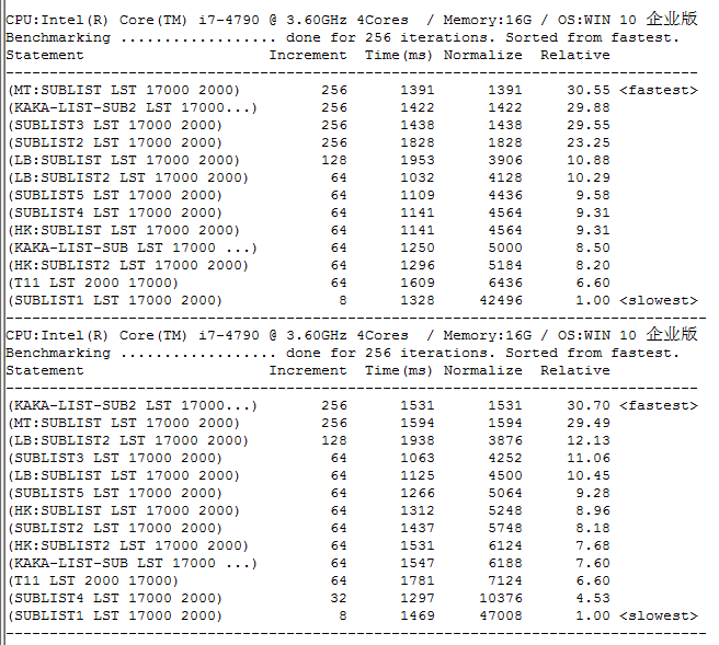

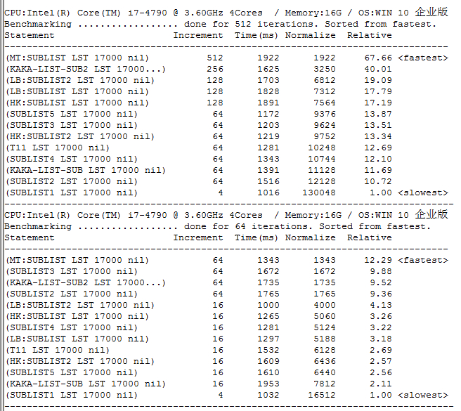

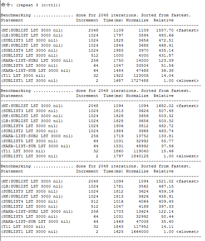

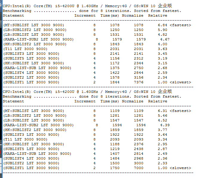

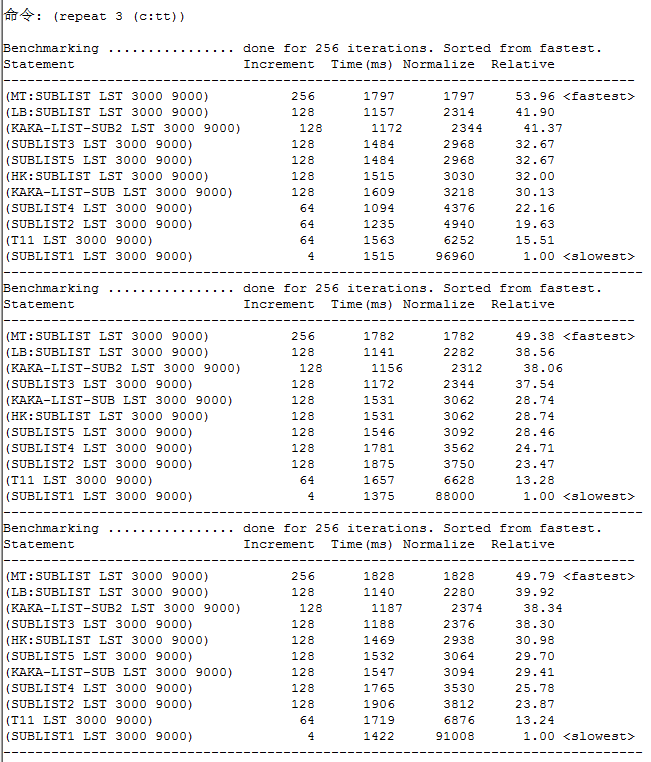

 楼主| 发表于 2017-6-10 17:24:28 | 显示全部楼层
确实如长老的分析,MT:SUBLIST 唯一的一个弱点的地方被发现了
1、START 接近结尾 分析
2、START接近开头
可见,MT在START接近开头表现开始中庸了。
还是上面的数据,NIL分析:
在START接近开头,MT的数据还是逆天的。
接近结尾,MT还是保持第一,但数据下来了。
通过这两个测试,MT在大多数情况下表现都是优异的,只有一种情况中庸,
长老继续分析分析,MT的代码,在START接近开头NIL的逆天数据,在哪个地方改进下,会提升START接近开头时候非NIL的表现?

发表于 2017-6-10 19:07:30 | 显示全部楼层
如我39楼分析,非nil的情况,实际上是留中段,就是要分析先斩头还是先去尾,去掉一截以后再分析是截留,还是斩头去尾。这里涉及判断和表翻转(reverse),所以会影响一部分效率,但总体有一个取舍会更平衡一点。
我前几天测试了一下表反转,使用while+cdr自己构造的函数不尽人意,而reverse虽然表现好很多,但同样需要时间,使用时也是要注意的。
