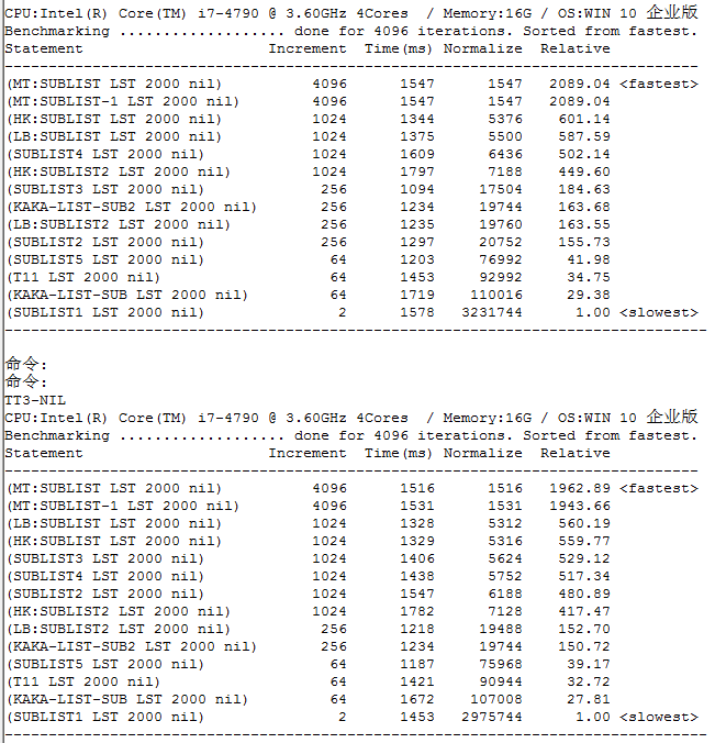

 楼主| 发表于 2017-6-10 21:13:14 | 显示全部楼层
修改后提升显著,看图
1、正常数据在中间的表现
2、开始接近头
3、开始接近尾部
4、开始接近头NIL表现
5、开始接近尾部NIL表现
mt:sublist 是原来的
mt:sublist1是更新的
上面有自己和自己原来的比较。
原来开始接近开头的表现现在显著提升了(见第二个表),而且还是这些里面的成绩最好的。
