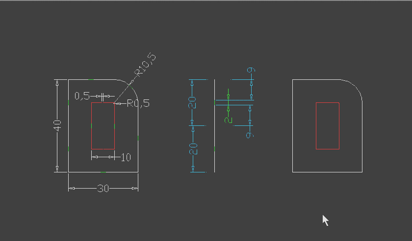

这样的“直线”“弧线”“圆” ,大神能帮忙写一个吗?
分别 ,按 长度,按选择打断。
如:300长度的直线(圆,弧线同理)等分3份,BK打断等分点。也就一等分(长100),再在“直线”中点,BK打断一个长度“2”,打断的“2”变图层,冻结。
也上传了一份图,帮帮忙
从右至左, 第三个是理想的做法
文件名称:Drawing3.zip
下载次数:0  文件大小:35.93 KB
发表于 2017-6-12 01:12:02 | 显示全部楼层
没看明白,请重新整理下思路,详细的说下
1、你想要做什么?
2、原来的实体是什么,你想要怎么交互,得到什么?

发表于 2017-6-12 02:00:29 | 显示全部楼层
你就回答下2楼的问题就行。别说修改,说你想做什么,现写都别修改快。

 楼主| 发表于 2017-6-12 10:25:19 | 显示全部楼层
版主,我传图了,麻烦你看看

 楼主| 发表于 2017-6-12 13:10:42 来自手机 | 显示全部楼层
Lisphk 发表于 2017-6-12 11:44
想重画,但实体对象有图层颜色,更复杂了
BK,不会选择集
